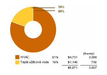

Při prohlížení souboru energetické analýzy v dialogu Výsledky a porovnání tato tabulka porovnává odhadovanou spotřebu paliva pro systémy HVAC (vytápění, větrání a klimatizaci) a teplé užitkové vody.
Poznámka: K dispozici je jako výhoda k programu Autodesk® Subscription.
Mezi hlavní paliva patří topný olej, zemní plyn, propan a další zdroje.
Graf znázorňuje procentuální podíl celkové spotřeby paliva, nákladů a termů pro každou oblast použití. Rozpoznáním, která oblast použití vyžaduje nejvíce paliva, se můžete zaměřit na strategie k omezení celkové spotřeby energie tohoto projektu.
