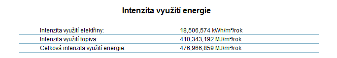

Při prohlížení souboru energetické analýzy v dialogu Výsledky a porovnání tato tabulka poskytuje informace o využití energie na jednotkovou plochu podlaží.
Poznámka: K dispozici je jako výhoda k programu Autodesk® Subscription.
Protože intenzita spotřeby energie je mírou na plochu, jde o pohodlnou metodu porovnání spotřeby energie projektu, když mají analyzované budovy různé rozměry.
Parametr Popis
Intenzita spotřeby elektrické energie Míra roční spotřeby elektrické energie na plochu podlaží.
Intenzita spotřeby topiva Míra roční spotřeby topiva na plochu podlaží.
Celková intenzita spotřeby energie Míra kombinované spotřeby elektrické energie a topiva projektu na plochu podlaží za rok.
