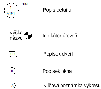

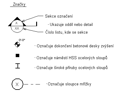

Do sady stavební dokumentace je možné zahrnout tyto typy legend:
Příklad legendy symbolů
Příklad legendy konstrukčních symbolů
