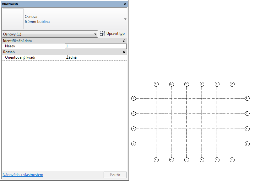

Osnova aplikace aplikace AutoCAD Architecture se vytváří v půdorysu nejnižšího podlaží modelu aplikace Revit, které není níže než spodní strana pláště v pohledu modelu. Vícepohledové bloky bublin osnovy jsou ukotveny ke koncům čar osnovy a vytvářejí se v téže rovině.
Text atributu je v každé bublině osnovy definován podle názvu osnovy aplikace Revit. Tvar bubliny osnovy se vytváří ze symbolu záhlaví osnovy aplikace Revit. Měřítko v aplikaci aplikace AutoCAD Architecture vytvořené bubliny osnovy a textu je shodné s měřítkem aktuálního 3D pohledu aplikace Revit.

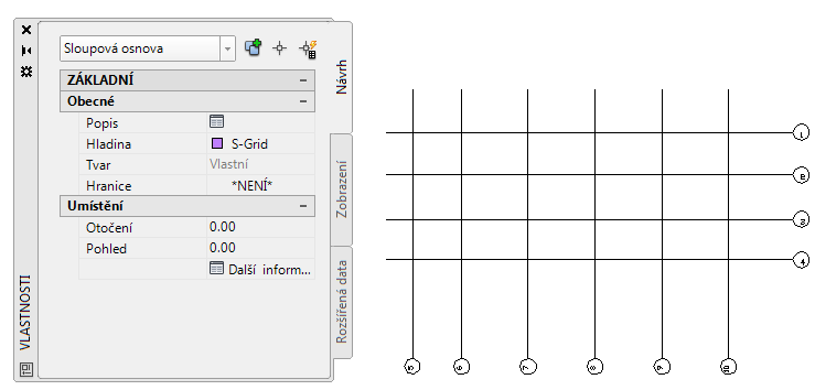

čáry osnovy objekt vlastní osnovy
bubliny osnovy vícepohledové bloky ukotvené k vlastní osnově
text bubliny osnovy hodnota atributu ve vícepohledoých blocích

  1. V aplikaci Revit vytvořte osnovu.

  11. Chcete-li otevřít exportovanou osnovu v aplikaci aplikace AutoCAD Architecture, postupujte následovně:
    • Spusťte aplikaci aplikace AutoCAD Architecture.
    • Klikněte na možnost OtevřítVýkres a otevřete exportovaný soubor DWG.
    Je-li to nutné, můžete v aplikaci aplikace AutoCAD Architecture osnovu upravit. Další informace naleznete v částech nápovědy k aplikaci aplikace AutoCAD Architecture „Osnovy“ a „Vícepohledové bloky“.
