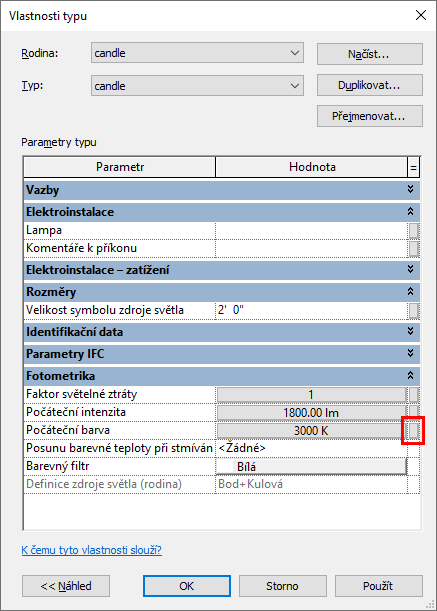

  7. Připojte parametr Počáteční intenzity u rodiny svíčky k parametru Počáteční intenzita u hostitelské rodiny lustru.
    Při propojení těchto parametrů a přidání lustru do modelu budovy můžete v projektu nastavit parametr Počáteční intenzita (nebo jiné propojené parametry) u lustru jako celku. Nelze změnit počáteční intenzitu jednotlivých svíček v lustru.

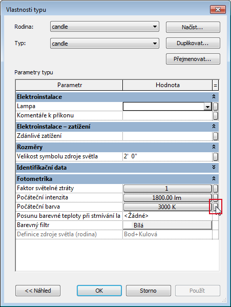

    1. V hostitelské rodině lustru vyberte jednu svíčku z rodiny svíčky.
    2. Klikněte na kartu Upravit | <prvky>panel Vlastnosti (Vlastnosti typu).
      V dialogu Vlastnosti typu se zobrazí sloupec, v jehož záhlaví je uvedeno znaménko plus . V tomto sloupci se u každého parametru typu, který lze propojit s jinými parametry, zobrazí šedé tlačítko.
    3. Klikněte na šedé tlačítko ve sloupci u parametru Počáteční intenzita (nebo u kteréhokoli parametru, který chcete mít možnost u lustru v projektu změnit).
    4. V dialogu Přidružit parametr rodiny vyberte možnost Počáteční intenzita (nebo parametr, který odpovídá vybranému parametru typu) a klikněte na tlačítko OK.
