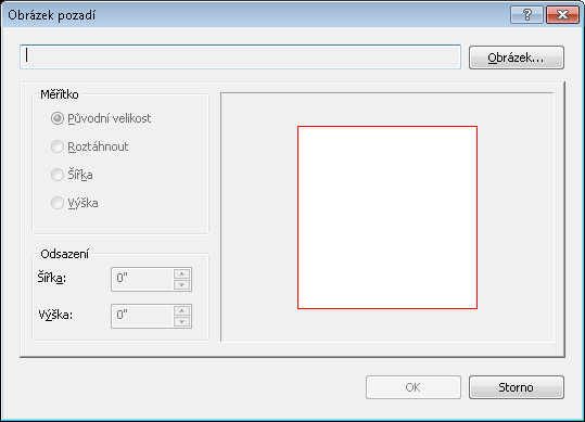

Určení vlastního obrázku
- V dialogu Rendrování vyberte pod položkou Pozadí v části Styl možnost Obrázek.
- Klikněte na tlačítko Přizpůsobit obrázek.
- V dialogu Obrázek pozadí klikněte na tlačítko Obrázek.
- Přejděte do složky, ve které je uložen obrázek, vyberte obrázek a klikněte na tlačítko Otevřít.
- V dialogu Obrázek pozadí určete možnosti Měřítko a Odsazení a klikněte na tlačítko OK.
- Stisknutím tlačítka Pokračovat definujte další nastavení rendrování.
