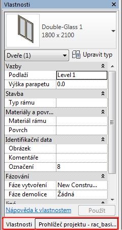

Při seskupení oken bude více oken zabírat stejný prostor na obrazovce. Při seskupení je každé okno označeno kartou ve spodní části skupiny. Ve skupině klikněte na kartu k zobrazení daného okna. Podle potřeby můžete seskupit nebo zrušit seskupení oken. Na následujícím obrázku jsou seskupeny Prohlížeč projektu a paleta Vlastnosti. Paleta Vlastnosti je na obrázku aktivní kartou.

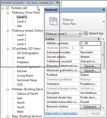

  3. Důležité: Při přesouvání ukotvitelných oken je užitečné sledovat polohu kurzoru a vizuální upozornění. Předpokládejme, že prohlížeč projektu a paleta Vlastnosti jsou aktuálně uvolněné a chcete, aby byly na sobě a ukotveny vlevo. Chcete-li prohlížeč projektu ukotvit vlevo, umístěte kurzor na záhlaví a táhněte okno, dokud se kurzor nedotkne okraje rozhraní aplikace Revit vlevo. Jako náhled se zobrazí obrys okna. Stejným způsobem přetáhněte paletu Vlastnosti. Umístěte kurzor na dolní okraj záhlaví ukotveného prohlížeče projektu a všimněte si, že se palety v náhledu okna uloží na sebe. (Pokud ale umístíte kurzor uvnitř záhlaví nad dolní okraj, palety se zobrazí jako překrývající se okna se záložkami).
