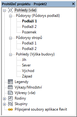

Prohlížeč projektu
Prohlížeč projektu zobrazuje logickou hierarchii všech pohledů, výkazů, výkresů, rodin, skupin a dalších částí aktuálního projektu. Postupně jak rozbalujete a sbalujete jednotlivé větve zobrazují se položky nižší úrovně.
Chcete-li otevřít Prohlížeč projektu, klikněte na kartu Pohledpanel Oknarozevírací seznam Uživatelské rozhraníProhlížeč projektu, nebo klikněte pravým tlačítkem myši kamkoli na okno aplikace a vyberte příkazy ProhlížečeProhlížeč projektu.
Můžete hledat záznamy v Prohlížeči projektu pomocí funkce hledání v dialogu Prohlížeč projektu. Klikněte pravým tlačítkem myši v Prohlížeči projektu a výběrem možnost Vyhledat tento dialog otevřete.
Chcete-li změnit umístění Prohlížeče projektu, přetáhněte jeho záhlaví. Chcete-li změnit jeho velikost, přetáhněte hranu. Změny velikosti a umístění Prohlížeče projektu se ukládají a při novém spuštění aplikace se obnoví.

Pohledy, výkazy a výkresy
Jestliže chcete... pak...
Otevření pohledu Dvakrát klikněte na název pohledu nebo pravým tlačítkem myši klikněte na název a v kontextové nabídce klikněte na příkaz Otevřít.
Název aktivního pohledu se zobrazí tučně.
otevřít výkres, na němž je umístěn určitý pohled, klikněte pravým tlačítkem na název pohledu a klikněte na příkaz Otevřít list.
Pokud je možnost Otevřít výkres vypnutá v místní nabídce, pohled se nenachází na výkresu nebo je to pohled výkazu či legendy, který může být umístěn na více výkresech.
