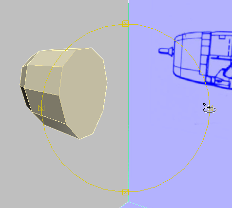

Die Triebwerksverkleidung sitzt ähnlich wie der Deckel einer Glasflasche auf der Vorderseite des Rumpfs. Auf der Rückseite der Verkleidung befindet sich also auch eine Vertiefung, allerdings nicht so stark ausgeprägt wie die des Lufteinlasses.
Gruppe "Polygon-Modellierung" den Modus
Gruppe "Polygone" auf
Lassen Sie die Maustaste los und ziehen die Maus dann etwas weiter nach unten, um die Größe des eingelassenen Polygons zu reduzieren.

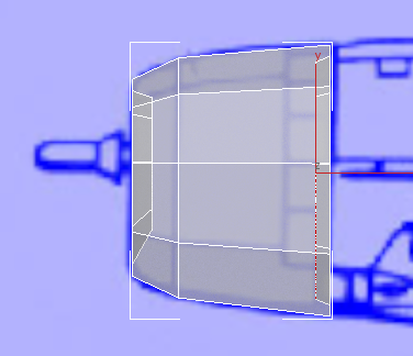

Sie können Ihre Arbeit überprüfen, indem Sie Alt+X drücken, um den Röntgen-Modus erneut zu aktivieren, und das Ansichtsfenster "Vorn" betrachten.

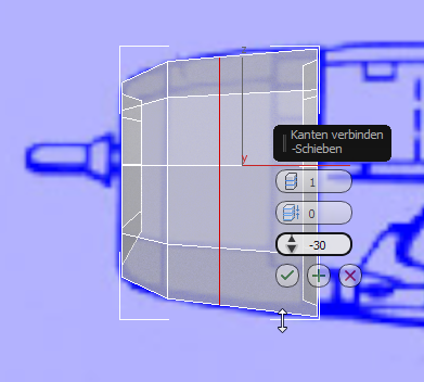

Gruppe "Auswahl ändern" auf Das Hilfsmittel "Ring" wählt einen Ring aus vergleichbaren Kanten um den Umfang der Verkleidung aus.

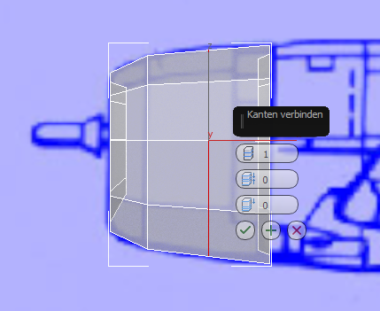

Gruppe "Schleifen" auf Halten Sie die Umschalttaste gedrückt und klicken Sie auf "Verbinden", um die Caddy-Steuerelemente für das Hilfsmittel "Verbinden" anzuzeigen. Mit diesen Optionen können Sie die Kantenverbindung interaktiv anpassen.
Soweit Polygonformen betroffen sind, ist die P-47-Triebwerksverkleidung jetzt im Wesentlichen fertig gestellt. (Sie werden später einige Details hinzufügen, um die Glättung zu verbessern, die 3ds Max für diesen Teil des Modells vornimmt.)
