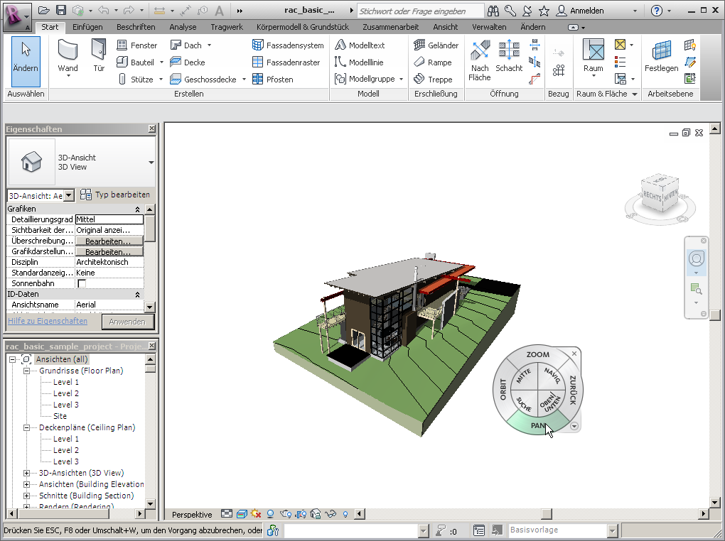

  2. Verwenden Sie die SteeringWheels-Steuerelemente, um das Strandhaus zu vergrößern.

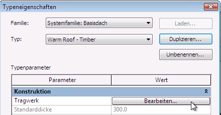

  1. Wählen Sie das Dachobjekt aus und klicken Sie in der Multifunktionsleiste auf (Typeneigenschaften).
    Revit öffnet das Dialogfeld "Typeneigenschaften".

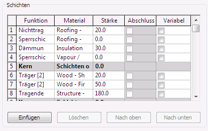

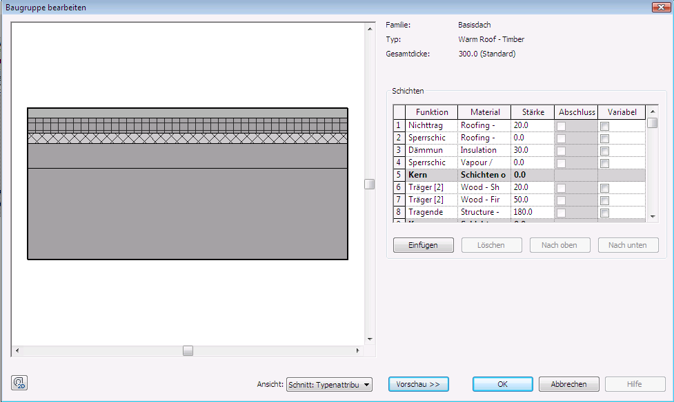

  2. Klicken Sie im Dialogfeld "Typeneigenschaften" Gruppe "Typenparameter" Rollout "Konstruktion" Element "Tragwert" auf "Bearbeiten".
    Revit öffnet das Dialogfeld "Baugruppe bearbeiten".
  3. Klicken Sie im Dialogfeld "Baugruppe bearbeiten" auf "Vorschau >>".
    Revit zeigt in einem Fenster auf der linken Seite einen detaillierten Querschnitt des Daches an.

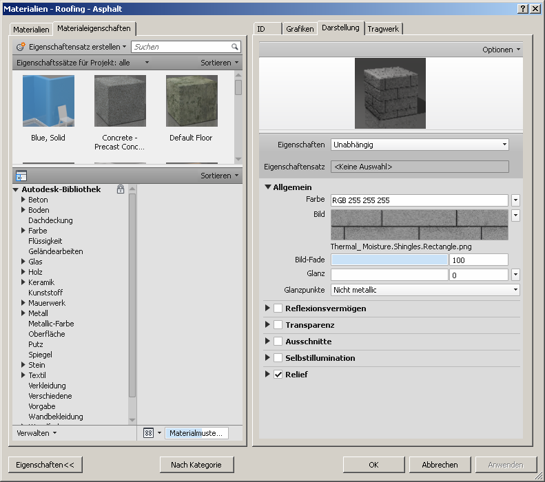

  4. Klicken Sie im Bereich "Layer" Materialspalte auf das oberste Element in der Liste: "Roofing – Asphalt".
    Wenn Sie auf den Eintrag "Roofing - Asphalt" geklickt haben, erscheint eine Browser-Schaltfläche. Klicken Sie auf diese Schaltfläche.
    Revit öffnet das Dialogfeld "Materialien".

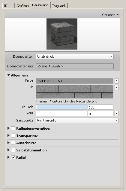

  5. Klicken Sie im Dialogfeld "Materialien" auf die Registerkarte "Darstellung", um eine Miniatur des Dachschindelmaterials anzuzeigen.

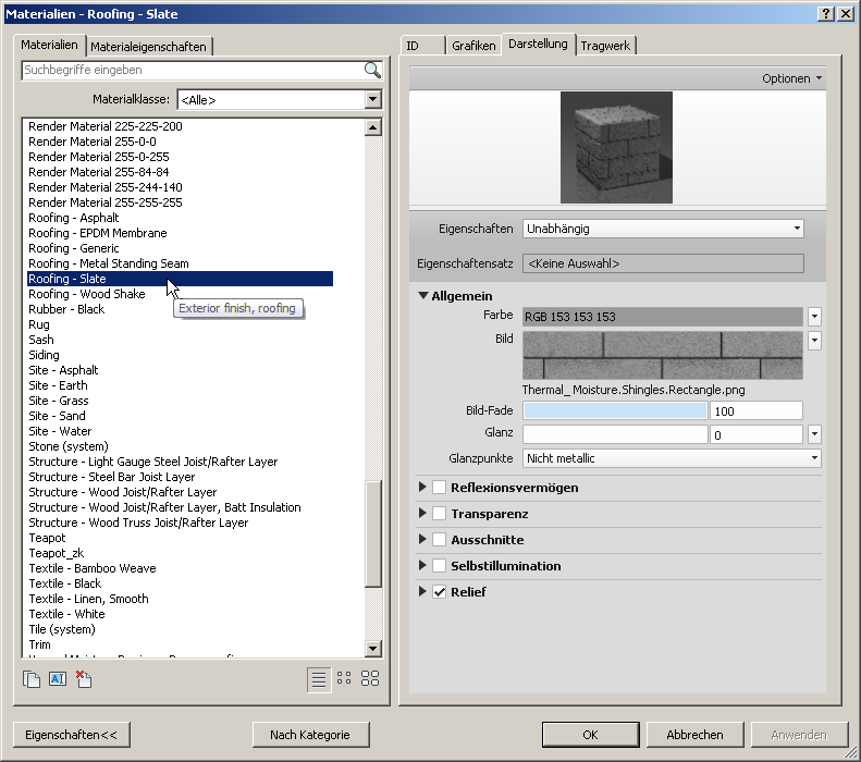

  6. Blättern Sie in der Registerkarte "Materialien" auf der linken Seite in der Liste der Materialien nach unten, und wählen Sie "Roofing - Slate".
    Anmerkung: Falls dieses Material auf Ihrem System nicht verfügbar ist, wählen Sie ein anderes Material aus.
  7. Klicken Sie in allen offenen Dialogfeldern auf "OK", um die Materialbearbeitungssteuerelemente zu beenden.

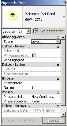

  3. Wählen Sie ein beliebiges Deckenlichtobjekt in der Szene aus.
    In Revit wird eine Beschreibung des Lichtobjekts im Feld "Eigenschaften" der Multifunktionsleiste angezeigt.

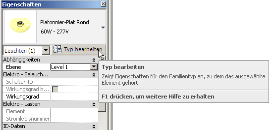

  4. Klicken Sie im Dialogfeld "Eigenschaften" auf "Typ bearbeiten".

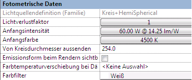

  5. Blättern Sie im Dialogfeld "Typeneigenschaften" Gruppe "Typenparameter" zum Rollout "Fotometrische Daten" hinunter, und überprüfen Sie die angezeigten Parameter.
    Diese Werte, insbesondere "Anfangsintensität" und "Anfangsfarbe", wirken sich auf das Renderergebnis in 3ds Max aus. Stellen Sie daher sicher, dass diese Parameter das gewünschte Ergebnis enthalten. (Sie können diese Werte später bei Bedarf in 3ds Max aktualisieren.)

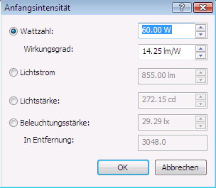

  6. Klicken Sie auf die Schaltfläche "Anfangsintensität", um weitere Details zur Lichtintensität zu erhalten.
    Anmerkung: 3ds Max verwendet zum Messen der Lichtintensität Lumen anstelle von Watt. Wenn eine Revit-Szene in 3ds Max importiert wird, werden alle Watt-Werte in Lumen konvertiert, die Lichtobjektintensität bleibt jedoch unberührt.

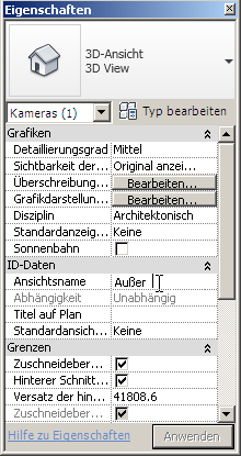

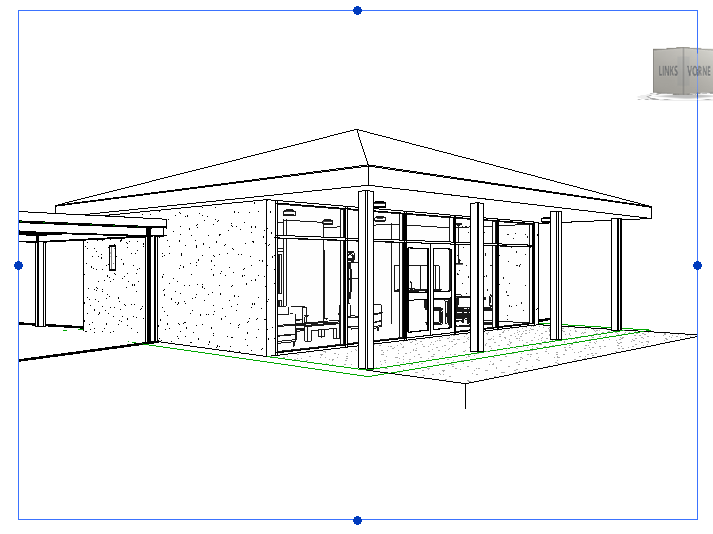

  6. Ändern Sie im Bereich "Eigenschaften" auf der linken Seite im Rollout "ID-Daten" Feld "Ansichtsname" den Namen der Kamera in "Außen", und klicken Sie auf "Anwenden" (oder drücken Sie die EINGABETASTE).

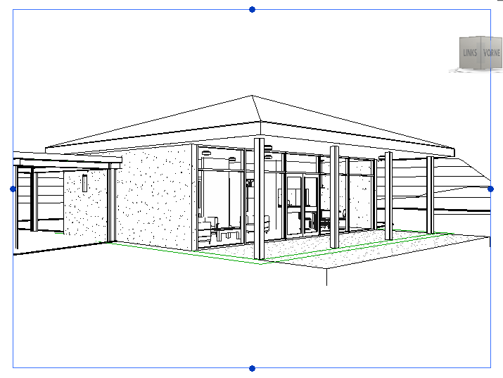

  7. Blättern Sie im Bereich "Eigenschaften" zum Rollout "Grenzen". Deaktivieren Sie die Option "Fernschnitt aktiv".
    Nach einer Pause zeigt die Ansicht Hügel in der Ferne.
    Tipp: Wenn die Hügel in der Ferne nicht interaktiv angezeigt, klicken Sie auf "Anwenden".
    Wenn "Fernschnitt aktiv" deaktiviert ist, kann die Kamera das Szenengelände über das Bungalowmodell hinaus erkennen. Wie schon bei den Licht- und Materialeigenschaften können Sie bei Bedarf auch Schnittparameter in 3ds Max ändern.
    Kameraansicht mit deaktiviertem Schnitt, Anzeigen des Szenenhintergrundes

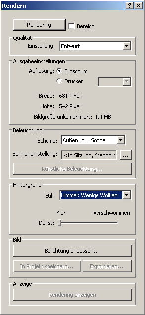

  1. Klicken Sie unterhalb der Ansicht auf (Dialogfeld "Rendern" anzeigen).
    Revit öffnet das Dialogfeld "Rendern".

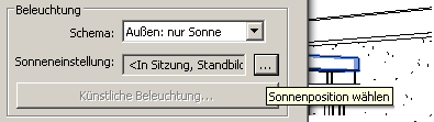

    Die meisten Renderwerte brauchen nicht geändert zu werden, da das aktuelle Rendern der Szene in 3ds Max stattfinden wird. Die Einstellung "Schema" in der Gruppe "Beleuchtung" ist eine mögliche Ausnahme.
    Wenn Sie in der Gruppe "Beleuchtung" Dropdown-Liste "Schema" die Option "Außen: Nur Sonne" wählen, wird in der 3ds Max-Szene nur das Tageslichtsystem aktiviert, während alle künstlichen Lichtobjekte deaktiviert werden. Wenn Sie umgekehrt die Option "Innen: Nur künstlich" wählen, werden nur die künstlich erzeugten Lichtobjekte in der Szene verwendet, und das Tageslichtsystem wird deaktiviert.
  2. In diesem Lehrgang möchten wir noch keine Innenbeleuchtung verwenden – behalten Sie daher die Standardeinstellung für "Schema" bei (Außen: Nur Sonne). (Sie werden die künstlichen Lichtquellen in 3ds Max wieder aktivieren, wenn Sie sie später benötigen.)

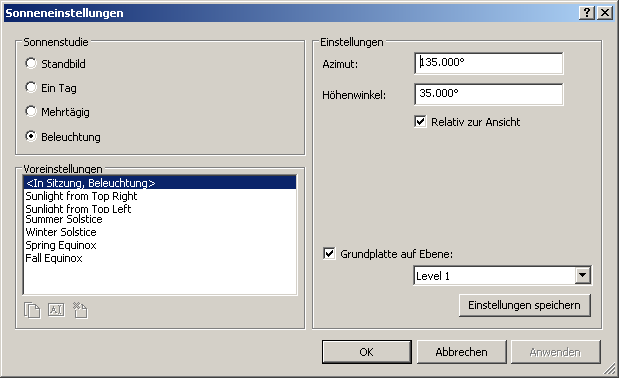

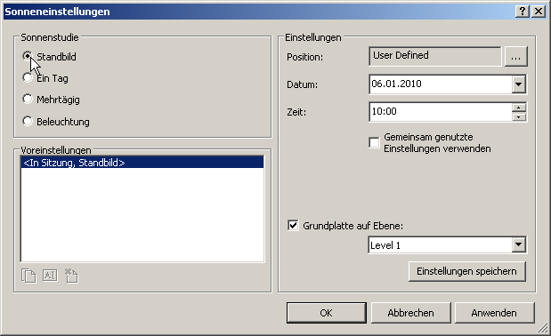

  3. Um im Bereich "Beleuchtung" "Sonneneinstellung" festzulegen, klicken Sie auf die Schaltfläche (Sonnenstand).
    Revit öffnet das Dialogfeld "Sonneneinstellungen", in dem Sie den geographischen Ort und die Tageszeit für die Position der durch das Tageslichtsystem erstellten Sonne einstellen.

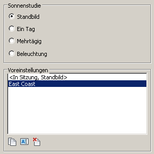

  4. Aktivieren sie im Bereich "Sonnenstudie" die Option "Stand".
    (Mithilfe der Registerkarten "Ein Tag" und "Mehrtägig" können Sie Voreinstellungen auswählen, die die Sonnenposition auf ihrem Weg über einen oder mehrere Tage hinweg animieren.)
    Übernehmen Sie den Vorgabespeicherort für Boston, Massachusetts, da sich das Haus in Cape Cod befinden und nur geringfügig südlich der Stadt liegen soll.

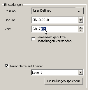

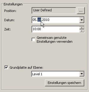

  5. Wählen Sie im Bereich "Einstellungen" "Datum" und ändern Sie den Monat auf 5 sowie den Tag des Monats in 10.
  6. Ändern Sie die Zeit in 3:17 PM.
  7. Klicken Sie im Bereich "Einstellungen" auf "Einstellungen speichern".
    Revit öffnet das Dialogfeld "Name" für die neue Voreinstellung.

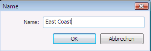

  8. Geben Sie im Dialogfeld Name "East Coast" ein, und klicken Sie anschließend auf "OK".
    Dieser Name ist passend, da Sie möchten, dass das Tageslichtsystem dem tatsächlichen Sonnenstand in Cape Cod am Nachmittag entspricht.
    Der Name der Voreinstellung wird nun in der Liste im Bereich "Voreinstellungen" angezeigt.
  9. Klicken Sie auf "OK", um das Dialogfeld "Sonneneinstellungen" zu schließen.
