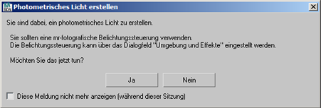

3ds Max öffnet das Dialogfeld "Tageslichtsystem erstellen", in dem eine optimale Einstellung für die Belichtungssteuerung für mental ray empfohlen wird.
Die Belichtungssteuerung ist vergleichbar mit der Blenden und Auslösereinstellung der Kamera. Sie stellen damit die Helligkeit und den Kontrast in einem gerenderten Bild ein. Die Einstellung wirkt sich nicht auf die tatsächliche Lichtmenge in einer Szene aus.

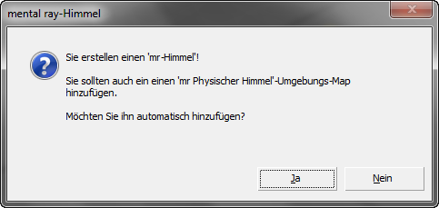

3ds Max öffnet das Dialogfeld "mental ray-Himmel", in dem Sie gefragt werden, ob das Umgebungs-Map "mr-Physischer Himmel" als Szenenhintergrund eingefügt werden soll.

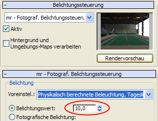

Es dauert einige Momente, bis die Vorschauminiatur gerendert wurde. Das resultierende Bild ist ziemlich dunkel, weil die Vorgabe für den Belichtungswert von 15 nicht für eine Szene in Innenräumen geeignet ist.
Rendervorschau mit einem Belichtungswert von 15.

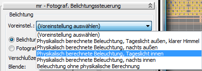

Bereich "Belichtung" in der Dropdown-Liste "Voreinstellung"
Option "Physikalisch berechnete Beleuchtung, Tageslicht innen".
Die Einstellung für den Belichtungswert ändert sich von 15 auf 10 und die Miniatur für die Rendervorschau wird etwas heller angezeigt.
Die Vorschau wird aktualisiert, um den Effekt der neuen Einstellung anzuzeigen.

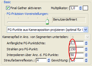

Sie können die Renderqualität verbessern, indem Sie die Schieberegler "Bildpräzision" und "Final Gather-Präzision" im Fenster für gerenderte Bilder anpassen. Jede Schiebereglerposition repräsentiert eine Voreinstellungsgruppe der Final Gather-Einstellungen. In dieser Lektion führen Sie die Anpassungen jedoch manuell durch.
Verwenden von benutzerdefinierten Einstellungen für "Final Gather", um die Qualität des Renderings zu verbessern:
Registerkarte "Globale Illumination"
Rollout "Final Gathering (FG)"
Gruppe "Grundfunktionen für Anfängliche FG-Punktdichte" 0.2, für Strahlen pro FG-Punkt 150 und für Interpolieren über Anzahl der FG-Punkte 50 fest.
Bei diesen Werten werden die meisten durch Rauschen produzierten Artefakte in der Szene eliminiert und gleichzeitig wird eine angemessen schnelle Berechnungszeit sichergestellt.
