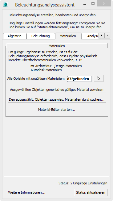

"Beleuchtungsanalyseassistent". 3ds Max öffnet das Dialogfeld "Beleuchtungsanalyseassistent". In diesem Dialogfeld aktivieren und bearbeiten Sie die Hilfsmittel zum Analysieren der Beleuchtung in einer Szene.
Auf der Statuszeile unten im Dialogfeld befindet sich eine Angabe der Anzahl ungültiger Einstellungen, die Sie korrigieren müssen.
Das Hilfsmittel "Beleuchtungsanalyse" macht es erforderlich, dass alle Objekte in der Szene physikalisch korrekte Oberflächenmaterialien verwenden. Nur Objekte, die dem mental ray Arch & Design-Material oder einem der Autodesk-Materialien (einschließlich Materialien aus der Autodesk-Materialbibliothek) zugewiesen wurden, sind zulässig. Alle anderen Materialien werden als ungültig eingestuft. Auch Objekte, denen kein Material zugewiesen wurde, werden als ungültig behandelt.

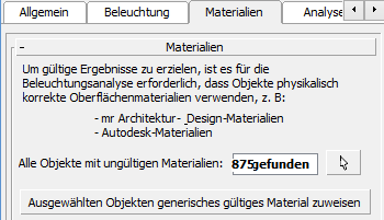

Auf dem Rollout "Materialien"
Feld "Objekte mit ungültigen Materialien insgesamt" befindet sich die Angabe, dass die Szene 875 ungültige Objekte enthält, die korrigiert werden müssen.

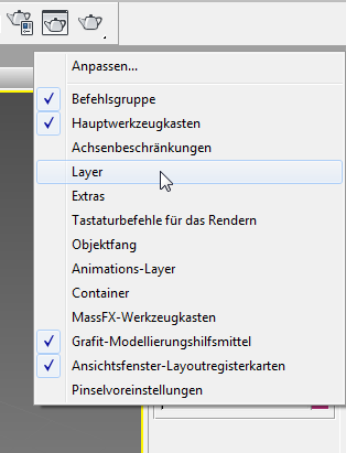

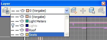

3ds Max öffnet den Werkzeugkasten Layer. Ein Layer mit der Bezeichnung Seats wurde bereits für Sie erstellt.
Alle Sitzobjekte werden ausgewählt. In der Modifikatorgruppe können Sie sehen, dass 874 Objekte ausgewählt sind: Dies ist nur ein Objekt weniger als die Gesamtzahl von 875 der Objekte mit ungültigen Materialien.

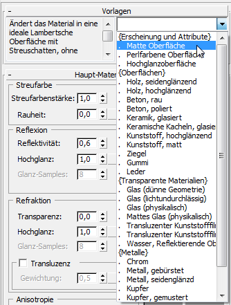

mental ray". Ziehen Sie einen Eintrag vom Typ "Arch & Design" aus dem Browser in die aktive Ansicht.

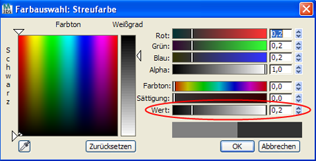

Das Material erhält dadurch eine neutrale Reflektivität.
Gruppe "Gestreut" auf das Farbmuster, und wählen Sie "Einfügen".
Daraufhin wird die Farbe vom Standardmaterial auf das Arch & Design-Material kopiert.

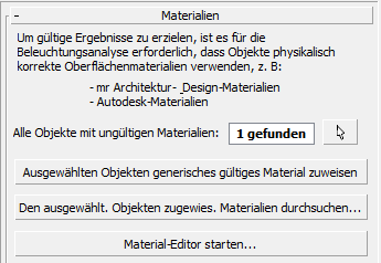

Das Feld "Objekte mit ungültigen Materialien insgesamt" auf dem Rollout "Materialien" wird aktualisiert und zeigt an, dass nur noch ein Objekt mit einem ungültigen Material übrig ist.
Bereich "Streufarbe" auf das Farbmuster.
Das Material erhält dadurch eine niedrige Reflektivität.

Auf der Statuszeile sollte "Status: 0 ungültige Einstellungen" angezeigt werden.

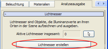

Nachdem Sie die Szene ordnungsgemäß eingerichtet haben, können Sie einen Lichtmesser erstellen. Damit die Beleuchtungsanalyse stattfinden kann, muss sich wenigstens ein Lichtmesser in der Szene befinden.
Erstellen Sie einen Lichtmesser:

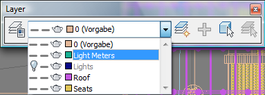

Liste "Layer" den Eintrag "Lichtmesser".
Jeder Lichtmesser, den Sie nun erstellen, wird diesem Layer hinzugefügt, von dem aus Sie ihn später bequem auswählen können.
