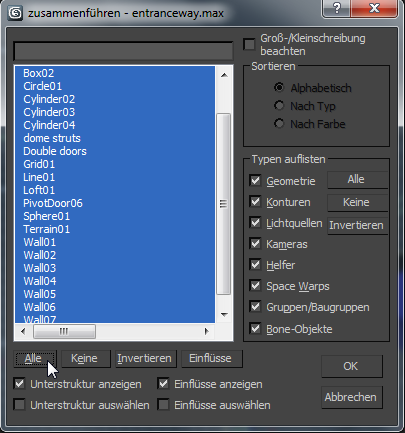

  1. Wählen Sie im Anwendungsmenü den Befehl "Importieren" "Zusammenführen". Navigieren Sie zur Datei \startup\revolving_door\entranceway.max , und klicken Sie auf "Öffnen".
    Wenn Sie auf den Dateinamen geklickt haben, wird das Dialogfeld "Datei zusammenführen" eingeblendet, in dem eine Miniatur der Szene angezeigt wird.
  2. Wählen Sie im Dialogfeld "Zusammenführen" mit der Schaltfläche "Alle" alle Objekte in der Szene aus, und klicken Sie auf "OK".
    Falls das Dialogfeld "Duplizierter Name" angezeigt wird, klicken Sie auf "Auslassen".
    Die Drehtür befindet sich nun in der Mitte des Eingangsbereichs.

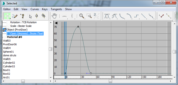

  1. Stellen Sie sicher, dass die Doppeltüren ausgewählt sind, und ziehen Sie dann auf der Spurleiste den Key bei Frame 100 auf Frame 25. Achten Sie in der Statusleiste auf die Frame-Nummer.
  2. Bewegen Sie entsprechend den Key bei Frame 200 auf Frame 50, und spielen Sie die Animation ab.
    Die Türen öffnen und schließen sich nun schneller.

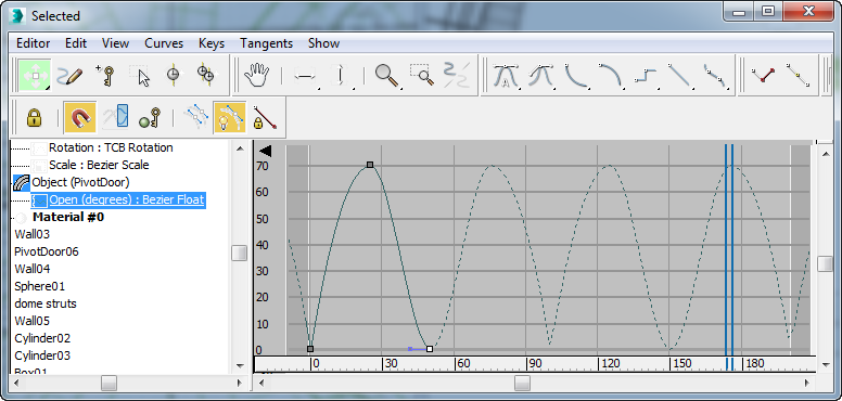

    Mit der Option "Positionsspur können Sie veranlassen, dass sich die Türen während der übrigen Animation wiederholt öffnen und schließen.

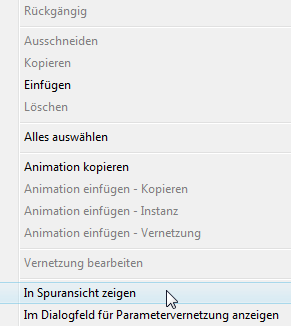

  3. Suchen Sie in der Modifikatorgruppe den animierten Parameter für "Öffnen", und klicken Sie mit der rechten Maustaste in das numerische Feld. Wählen Sie im Quad-Menü die Option "In Spuransicht zeigen".
    Das Fenster "Spuransicht – Kurveneditor" wird geöffnet, in dem der Parameter "Open" für das Objekt Doppeltüren markiert ist.
  4. Klicken Sie im Werkzeugkasten "Positionsspur auf (Außerbereichstypen für Parameterkurve).

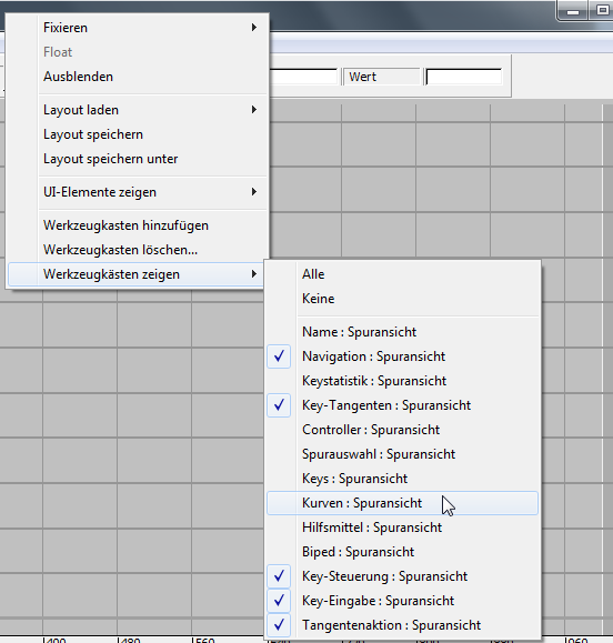

    Wenn Sie diese Schaltfläche nicht sehen, klicken Sie mit der rechten Maustaste auf einen leeren Bereich im Werkzeugkasten der Spuransicht, und wählen Sie "Werkzeugkästen zeigen" "Kurven: Spuransicht" aus.
  5. Klicken Sie im Dialogfeld "Außerbereichstypen für Parameterkurve" auf das Ping-Pong-Diagramm, um es zu aktivieren (die Schaltflächen darunter werden markiert).
  6. Klicken Sie auf "OK", um die Änderung zu akzeptieren und das Dialogfeld zu schließen.
    Der Kurveneditor zeigt jetzt, wie die Animation wiederholt wird.
  7. Schließen Sie den Kurveneditor.
  8. Spielen Sie die Animation erneut ab.
    Die Türen werden jetzt für die Dauer der Animation geöffnet und geschlossen.
