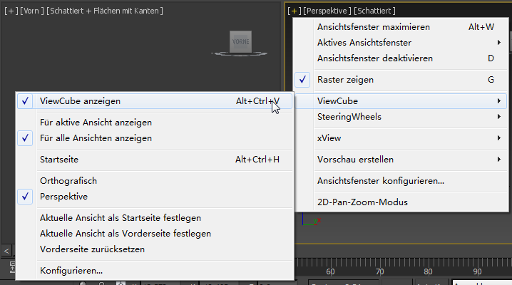

  1. Je nachdem, wie 3ds Max derzeit eingerichtet ist, sind die ViewCube-Steuerungen möglicherweise in der rechten oberen Ecke der Ansichtsfenster nicht sichtbar.
    Perspektivische Version des ViewCube
  2. Wenn der ViewCube nicht angezeigt wird, klicken Sie im Ansichtsfenster "Perspektive" auf die Beschriftung "Allgemein", die wie "[+]" aussieht, und wählen Sie "ViewCube" "ViewCube anzeigen" aus.

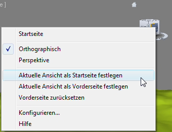

  3. Klicken Sie im Ansichtsfenster "Perspektive" mit der rechten Maustaste auf den ViewCube, und wählen Sie "Aktuelle Ansicht als Startseite festlegen".
  4. Klicken Sie auf die linke Seite des ViewCube, um die Szene von links zu betrachten.
    Wie Sie sehen, können Sie mithilfe des ViewCube mit einem einfachen Mausklick die Szene von alternativen Blickpunkten aus betrachten.
  5. Klicken Sie im Ansichtsfenster "Perspektive" auf das Startseitensymbol oben links vom ViewCube.
    Das Ansichtsfenster "Perspektive" kehrt zum anfänglichen Blickpunkt zurück.
    Anmerkung: Sie können den Startseitenblickpunkt jederzeit auf die aktuelle Ansicht zurücksetzen, indem Sie mit der rechten Maustaste auf den ViewCube klicken und "Aktuelle Ansicht als Startseite festlegen" klicken.

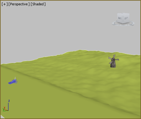

  6. Klicken Sie auf (Zoom) im Bereich der Steuerelemente zur Ansichtsnavigation (rechts unten im 3ds Max-Fenster).
    Um kenntlich zu machen, dass dieses Steuerelement jetzt aktiv ist, wird die Schaltfläche hervorgehoben.
  7. Ziehen Sie im Ansichtsfenster "Perspektive" mit der Maus nach unten.
    Die Ansicht wird so verkleinert, dass Sie die Szene aus einiger Entfernung sehen können.
    Anmerkung: Sie können auch die Ansicht vergrößern oder verkleinern, indem Sie das Mausrad vorwärts oder zurück drehen.
  8. Klicken Sie auf (Umkreisen) im Bereich der Steuerelemente zur Ansichtsnavigation, die sich rechts unterhalb der Zoom-Hilfsmittel-Schaltfläche befindet. Die Schaltfläche ist hervorgehoben, wenn sie aktiviert ist.
    Die QuickInfo dieser Schaltfläche kann "Umkreisen Unterobjekt" oder "Orbit ausgewählt" anzeigen. Für diese Lektion kann jede Orbit-Version verwendet werden.
    Im Ansichtsfenster wird ein gelber Navigationskreis angezeigt.
  9. Bewegen Sie den Mauszeiger in diesen gelben Kreis. Halten Sie die linke Maustaste gedrückt und bewegen Sie die Maus. Diese Aktion wird Ziehen genannt.
    Der Blickwinkel kreist um die Szene herum.
    Tipp: Vermeiden Sie es, außerhalb des gelben Navigationskreises mit der Maus zu ziehen, wenn Sie nicht das gesamte Ansichtsfenster bewegen möchten.
  10. Verwenden Sie eine Kombination aus "Umkreisen" und "Zoomen", um die Windmühle zu vergrößern.
  11. Umkreisen Sie Ihre Ansicht, indem Sie nach links oder rechts ziehen, bis Sie die Kanone in der entgegensetzten Richtung sehen können.

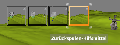

  3. Wenn Sie fertig sind, klicken Sie auf die Schaltfläche "Zurückspulen", und ziehen Sie nach links.
  4. Das Zurückspulen-Hilfsmittel übergibt eine Reihe von Miniaturen, von denen jede einen in der Vergangenheit ausgewählten Navigationspunkt darstellt. Lassen Sie die Maustaste auf einer beliebigen Miniatur los. Das Ansichtsfenster spult zu diesem Punkt zurück.

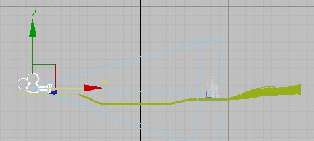

  1. Klicken Sie mit der rechten Maustaste auf das Ansichtsfenster "Oben", um es zu aktivieren.
    Der Umriss des Ansichtsfensters ist markiert.
  2. Aktivieren Sie in der Erstellungsgruppe (Kameras) und klicken Sie dann, um "Ziel" zu aktivieren.
  3. Klicken Sie im Ansichtsfenster "Oben" hinter und leicht rechts von der Kanone, und ziehen Sie die Maus anschließend nach unten zu einem Punkt direkt links neben der Windmühle (wie in der folgenden Abbildung gezeigt). Ignorieren Sie im Moment die genaue Kameraplatzierung. Sie werden sie später anpassen.

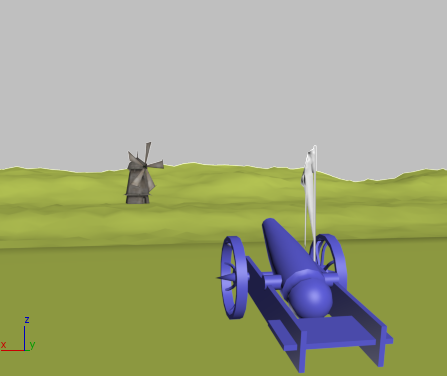

  4. Klicken Sie mit der rechten Maustaste auf das Ansichtsfenster "Perspektive", um es zu aktivieren, und drücken Sie dann C.
    Anmerkung: Ein Rechtsklick auf ein Ansichtsfenster aktiviert es und behält alle Objekte in anderen Ansichtsfenstern in einem ausgewählten Zustand (in diesem Fall unser Kameraobjekt). Wenn Sie ein Ansichtsfenster mit der linken Maustaste anklicken, wird die Auswahl aller zuvor ausgewählten Objekte aufgehoben.
  5. Klicken Sie im Hauptwerkzeugkasten auf (Auswählen und drehen).
    Ein Achsensymbol mit je einem roten, blauen und grünen Pfeil wird im Ansichtsfenster "Oben" angezeigt. Dies ist der Transformations-Gizmo. Wenn Sie den Cursor über die Pfeile bewegen, werden jeweils die Achsenbeschriftung und der Pfeilschaft gelb angezeigt. Wenn ein Objekt gelb dargestellt wird, können Sie klicken und mit der Maus ziehen, um es in eine feste Richtung zu ziehen. Wenn Sie den Cursor über die inneren Ecken des Transformations-Gizmos ziehen, wird die Ebene gelb. Dadurch bewegen Sie sich in nur einer Ebene.
  6. Klicken Sie mit der rechten Maustaste auf das Ansichtsfenster "Links", klicken Sie auf den Y-Achsen-Manipulator der Kamera und ziehen Sie ihn leicht nach oben, so dass Sie im Ansichtsfenster "Camera001" mehr vom Horizont sehen können.
  7. Wenn die Kanone nicht im Ansichtsfenster "Camera001" sichtbar ist, dann ziehen Sie die Kamera im Ansichtsfenster "Oben", bis der vordere Teil der Kanone im Bildausschnitt des Ansichtsfensters "Camera001" erscheint, wie in der nächsten Abbildung zu sehen.
