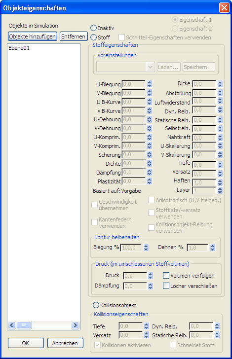

Dialogfeld "Objekteigenschaften" (Stoff)
Verwenden Sie das Dialogfeld "Objekteigenschaften", um anzugeben, welche Objekte in einer Stoff-Simulation eingeschlossen sind, ob es sich um Stoff- oder Kollisionsobjekte handelt, und um zugehörige Parameter zu definieren.

Liste "Objekte in Simulation"
In der Liste unterhalb der Beschriftung "Objekte in Simulation" werden die Objekte angezeigt, die gegenwärtig in der Stoffsimulation enthalten sind.
Um die Rolle und Eigenschaften eines Objekts zu ändern, markieren Sie zunächst den Namen in der Liste. Sie können bei gedrückter STRG- oder UMSCHALTTASTE durch Klicken und Ziehen mit der Maus mehrere Objektnamen markieren.

Über drei Optionsschaltflächen im Dialogfeld "Objekteigenschaften" rechts neben der Liste "Objekte in Simulation" können Sie auswählen, wie die Stoffsimulation jedes einzelne Objekt behandeln soll.
Inaktiv
Wählen Sie diese Option aus, um das hervorgehobene Objekt in der Simulation inaktiv zu machen. Das Objekt kann weiterhin in der Simulation vorhanden sein, reagiert allerdings nicht auf Aktionen. Diese Option ist hilfreich, um das Verhalten von verschiedenen Objekten zu testen und dynamische Effekte zu isolieren.
Wenn Sie ein Objekt zur Stoffsimulation hinzufügen, ist es zunächst laut Vorgabe "Inaktiv".
Stoff
Wählen Sie diese Option, damit sich das hervorgehobene Objekt wie ein Stoffobjekt verhält. Nachdem Sie ein Objekt als "Stoff" zugewiesen haben, können Sie dessen Parameter in der Gruppe "Stoffeigenschaften" festlegen.

Kollisionsobjekt
Wählen Sie diese Option, damit sich das hervorgehobene Objekt wie ein Kollisionsobjekt verhält. Stoffobjekte prallen von Kollisionsobjekten ab, wickeln sich herum oder werden von Kollisionsobjekten zerrissen. Nachdem Sie ein Objekt als "Kollisionsobjekt" zugewiesen haben, können Sie dessen Eigenschaften in der Gruppe "Kollisionseigenschaften" festlegen.
