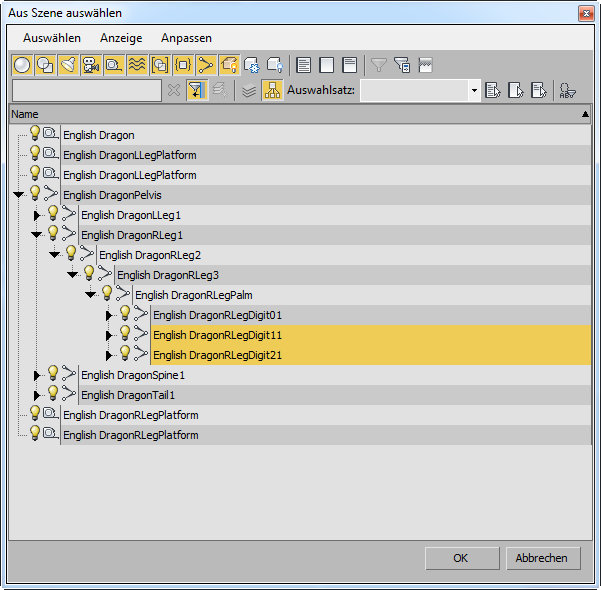

In diesem Dialogfeld, in den meisten Kontexten heißt es "Aus Szene auswählen" oder "Objekte auswählen", können Sie Objekte auswählen oder angeben, indem Sie sie aus einer Liste aller aktuell in der Szene befindlichen Objekte auswählen.
Die Option Aus Szene auswählen ist eine modusabhängige, schreibgeschützte Version des Szenen-Explorers; Sie können sie nicht verwenden, um Objekteigenschaften wie Name und Farbe zu ändern. Darüber hinaus bestehen folgende weitere Unterschiede zwischen "Aus Szene auswählen" und dem "Szenen-Explorer":
Um ein einzelnes Objekt auszuwählen und das Dialogfeld zu schließen, doppelklicken Sie auf den zum Objekt gehörigen Listeneintrag.
Das Dialogfeld ist modusabhängig, deshalb erfolgt keine automatische Synchronisation zwischen den markierten Einträgen in der Liste und der Auswahl der entsprechenden Objekte in der Szene. Um eine Auswahl vorzunehmen, verwenden Sie zuerst das Dialogfeld zum Markieren der Objekte, die ausgewählt werden sollen, und klicken dann auf "OK", um das Dialogfeld zu schließen und die Objekte auszuwählen.
Da "Aus Szene auswählen" das Ziehen von aufgelisteten Elementen nicht aktiviert, können Sie dies nicht zum Bearbeiten von Hierarchien oder Layer-Inhalten verwenden. Sie können jedoch neue Layer erstellen, denen dann alle ausgewählten Objekte zugewiesen werden.
