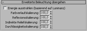

Wenn diese Option aktiviert ist, trägt das Material auf der Grundlage seines Luminanzwerts Energie zur Radiositäts-Lösung bei (siehe oben).
Durch Erhöhung der Luminanz (über 0,0) sieht ein Objekt in einfachen Renderausgaben aus, als würde es von innen leuchten, trägt jedoch keine Energie zur Radiositäts-Lösung bei. Damit bei der Radiositäts-Verarbeitung selbstilluminierende Materialien berücksichtigt werden, müssen Sie die Option "Energie ausstrahlen (basierend auf Luminanz)" aktivieren.
Links oben: Standardmäßig beeinflussen leuchtende Neonlichter die Szenenbeleuchtung nicht.
Rechts: Wenn "Energie ausstrahlen" aktiviert ist, berücksichtigt die Radiosity-Lösung die Luminanz.
Erhöht oder senkt die Sättigung der reflektierten Farbe. Bereich = 0,0 bis 1000,0. Vorgabe = 100,0.
"Farbverlauf" erhöht oder senkt die Sättigung der reflektierten Farbe.
Skaliert den Effekt der Relief-Map des Basismaterials in Flächen, die von indirektem Licht beleuchtet werden. Wenn Sie diesen Wert auf 0.0 gesetzt ist, wirkt sich das Relief-Map nicht auf indirekt beleuchtete Bereiche aus. Dieser Wert wirkt sich nicht auf den Relief-Betrag in Bereichen aus, in denen das Grundmaterial direkt beleuchtet ist. Bereich = –999,0 bis 999,0. Vorgabe = 100,0.
Skaliert die Energie, die das Material reflektiert. Bereich = 0,0 bis 1000,0. Vorgabe = 100,0.
"Reflexionsskalierung" erhöht oder senkt die Energie von reflektierten Strahlen.
Skaliert die Energie, die das Material überträgt. Bereich = 0 bis 1000,0. Vorgabe = 100,0.
"Durchlässigkeitsskalierung" erhöht oder senkt die Energie von durchgelassenen Strahlen.
