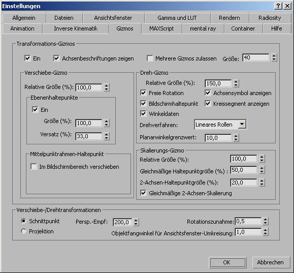

Fehlende Transformationsgizmos
Wenn Sie ein Objekt verschieben, drehen oder skalieren, wird das sonst angezeigte rote Achsensymbol durch einen speziellen Transformationsgizmo ersetzt. Es ist kann vorkommen, dass Sie das Transformationsgizmo verlieren; es kann jedoch auch leicht zurückgeholt werden. Wenn Sie das Transformationsgizmo nicht mehr finden können, versuchen Sie die folgenden Schritte:
  • Wählen Sie im Menü "Anpassen" "Einstellungen" "Gizmos", und passen Sie Ihre Einstellungen an die in der folgenden Abbildung angezeigten Einstellungen an. Die wichtigste Einstellung ist Transformationsgizmos An, wodurch die Sichtbarkeit des Transformationsgizmos festgelegt wird.
    Als Alternative können Sie im Standard-Menüsystem "Ansichten" "Transformationsgizmo anzeigen" auswählen. Wenn Sie das erweiterte Menüsystem verwenden, wählen Sie "Szene" "Ansichten konfigurieren" "Transformationsgizmo anzeigen".
  • Es ist auch möglich, jedoch unwahrscheinlich, dass das Transformationsgizmo angezeigt wird, aber zu klein ist, um gesehen zu werden. Um das Gizmo zu vergrößern, drücken Sie wiederholt die Taste =.
    Mit der Taste – können Sie die Größe verringern.
  • Sie können auch das Dialogfeld "Benutzeroberfläche anpassen" verwenden, um ein benutzerdefiniertes Steuerelement – Tastaturkurzbefehl oder andere – hinzuzufügen, mit dem Sie den Transformationsgizmo aktivieren können. Der Aktionsname lautet "Transformationsgizmo zeigen".
