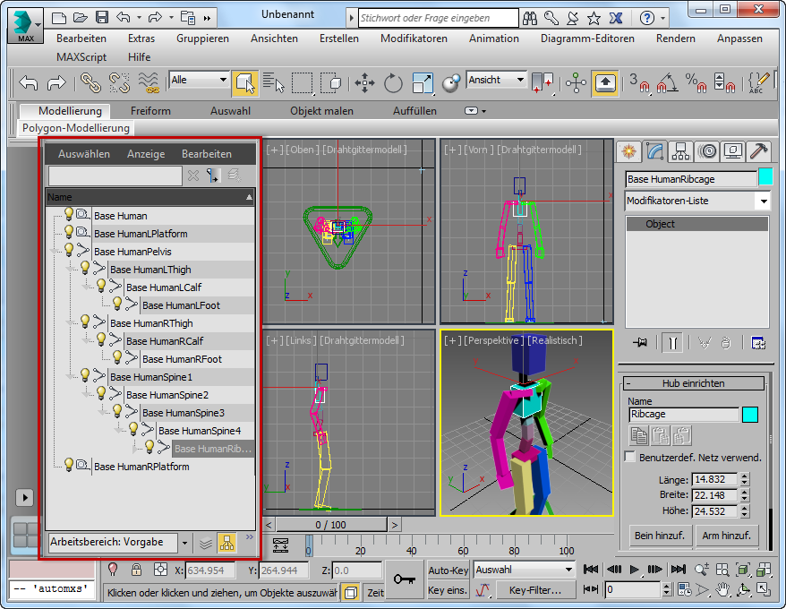

Jeder Arbeitsbereich in 3ds Max enthält einen anderen Szenen-Explorer mit dem gleichen Namen wie sein Arbeitsbereich, der auf der linken Seite des Ansichtsfensters fixiert ist. Weitere Informationen über diesen Vorgang finden Sie im Abschnitt "Arbeitsbereichs-Szenen-Explorer" im Thema "Arbeitsbereiche".
Arbeitsbereich-Szenen-Explorer (rot umrandet), auf der 3ds Max-Benutzeroberfläche fixiert
