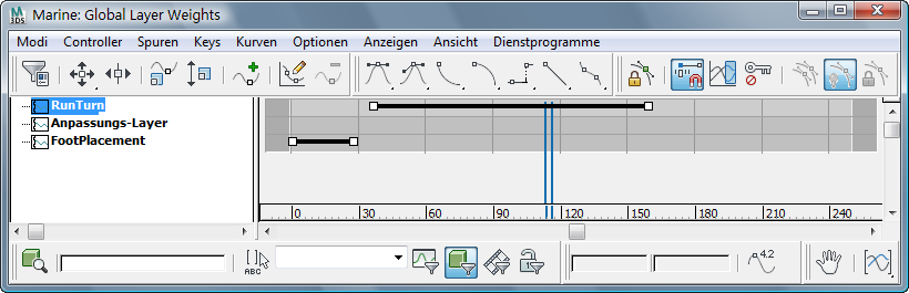

So bearbeiten Sie Bereiche:
  1. Klicken Sie im Rollout Layer-Manager auf (Dope-Sheet: Layerbereiche). Die Layer werden als einzelne Spuren angezeigt.
    Bereichsanzeige
  2. Die Bereiche der Layer können dann wie üblich in 3ds Max gestaucht, gestreckt und verschoben werden. Sie können auch umgekehrt werden.

Zeitliches Verschieben von Keyframes
Zum Verschieben aller Keyframes eines Layers ziehen Sie den Regler nach links oder rechts.

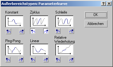

Festlegen von Schleifenoptionen für Layer
Rufen Sie die Schleifenoptionen für diesen Layer über die Schaltfläche "Außerbereichstypen für Parameterkurve" auf.
Vielleicht enthält ein Layer eine Animation, die Sie gerne auf eine bestimmte Weise wiederholen möchten. Dies könnte ein einfacher Vorgang wie die Atmungsbewegung eines Brustkorbs oder eine zyklische Bewegung beim Gehen sein. Mit der Bereichsanzeige können Sie die Schleifenoptionen für den gesamten Layer einstellen.
Die einzelnen Controller des Rigs bilden separate Schleifen. Um also eine Schleife für den ganzen Layer einzurichten, kann es sinnvoll sein, den Layerzeitbereich manuell einzustellen (siehe unten).

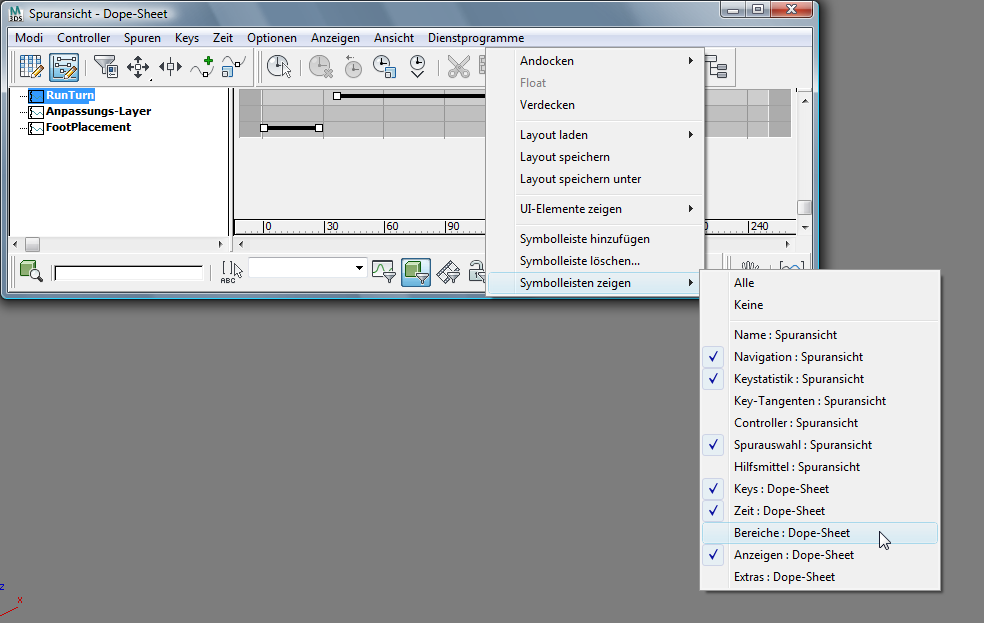

  1. Klicken Sie im Dope-Sheet-Modus mit der rechten Maustaste auf den Bereich des Werkzeugkastens der Spuransicht.
  2. Wählen Sie aus dem Menü "Werkzeugkästen zeigen" "Bereiche: Dope-Sheet".
    3ds Max öffnet den Werkzeugkasten Bereiche.
  3. Klicken Sie auf (Bereiche festlegen).
  4. Bearbeiten Sie den Layerbereich wie gewohnt.
