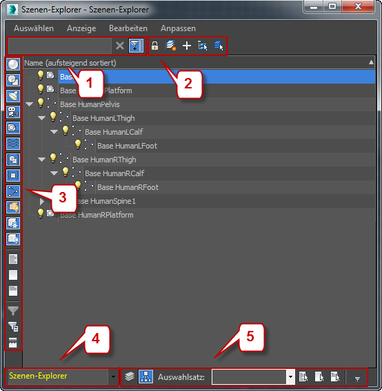

Die folgende Abbildung dienst als ein Map für die standardmäßigen Werkzeugkästen des Szenen-Explorers, wenn das Layout (im Menü Anpassen) auf den Standard eingestellt ist: Der vertikale und alle allgemeinen Werkzeugkästen sind aktiv. Wenn das Layout auf Horizontal eingestellt ist, werden die gleichen Werkzeugkästen gemeinsam im oberen Bereich des Dialogfelds Szenen-Explorer gruppiert. In der Abbildung ist jeder Werkzeugkasten zur Verdeutlichung rot umrandet dargestellt.
Die Vorgabe-Werkzeugkästen des Szenen-Explorers:
1. Werkzeugkasten "Suchen"
2. Werkzeugkasten "Hilfsmittel"
3. Werkzeugkasten "Anzeige"
4 ändert sich. Werkzeugkasten "Ansicht"
5. Werkzeugkasten "Auswahl"
