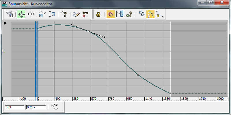

Der Animations-Editor für platzierte Objekte zeigt Bewegung als eine Reihe von Funktionskurven in einem Diagramm. In 3ds Max ist die Bewegung durch eine Serie von Animations-Keys definiert. Die Software berechnet die zwischen den Keys liegenden interpolierten Werte und erstellt eine vollständige Animation.
Die Animations-Editor für platzierte Objekte-Schnittstelle besteht aus Werkzeugkästen und einem Key-Fenster. Es gibt auch eine verschiebbare Zeitleiste.
Das Key-Fenster (Kurve)
Jede in diesem Fenster angezeigte Funktionskurve stellt die interpolierte Animation dar, die einem der vier Objektplatzierungsparameter von Civil View zugeordnet ist:
- Station, ausgedrückt als Prozentsatz des Abstands entlang der übergeordneten Kontur zwischen 0,0 und 1,0
- Horizontaler Versatz von der übergeordneten Kontur
- Vertikaler Versatz von der übergeordneten Kontur oder übergeordneten Oberfläche
Drehung
Jedes Quadrat entlang einer Kurve steht für einen Animations-Key. Sie können Keys verschieben, hinzufügen oder entfernen und ihre Tangenten anpassen. Jede Änderung an einem Animations-Key wirkt sich sofort auf die Gesamtanimation des ausgewählten Objekts aus.
Keys werden grau angezeigt, außer wenn sie zur Bearbeitung ausgewählt werden. In diesem Fall werden sie weiß dargestellt.

Werkzeugkasten "Keys"
- Filter
Klicken Sie auf die Schaltfläche, um ein Dialogfeld zu öffnen, in dem Sie auswählen können, was im Key-Fenster angezeigt wird. Weitere Informationen finden Sie unter Dialogfeld "Filter" (Spuransicht).
- Flyout "Keys verschieben"
Keys verschiebenVerschiebt Keys frei in horizontaler und vertikaler Richtung.
Keys horizontal verschiebenVerschiebt Keys nur horizontal.
Keys vertikal verschiebenVerschiebt Keys nur vertikal.
Keys schieben
- Klicken Sie auf diese Option, um Keys horizontal zu verschieben und die angrenzenden Keys wegzuschieben.
Keys skalieren
- Klicken Sie auf diese Option, um den Zeitraum zwischen ausgewählten Keys zu verkürzen oder zu verlängern.
Werte skalieren
- Klicken Sie auf diese Option, um den Wert der ausgewählten Keys zu verringern oder zu erhöhen.
Keys hinzufügen
- Klicken Sie auf diese Option, um Keys zu vorhandenen Kurven hinzuzufügen.
Kurven zeichnen
- Klicken Sie auf diese Option, um eine neue Kurve zu zeichnen oder eine vorhandene zu ändern, indem Sie direkt auf das Key-Diagramm skizzieren.
Kurve vereinfachen
- Klicken Sie auf diese Option, um eine Kurve zu vereinfachen, indem die Anzahl der Keys auf dieser reduziert werden.
Werkzeugkasten "Key-Tangenten"
Anmerkung: Die Schaltflächen in diesem Werkzeugkasten sind Flyouts, mit deren Optionen Sie eingehende und ausgehende Tangenten einzeln einrichten können.
Tipp: Wenn Sie den Animations-Editor zum ersten Mal öffnen, wird dieser Werkzeugkasten möglicherweise nicht angezeigt. Sie können ihn anzeigen, indem Sie andere Werkzeugkästen verschieben: Ziehen Sie sie am Griff an der linken Seite.
