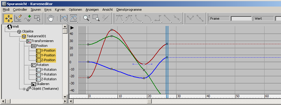

Spuransicht – Kurveneditor

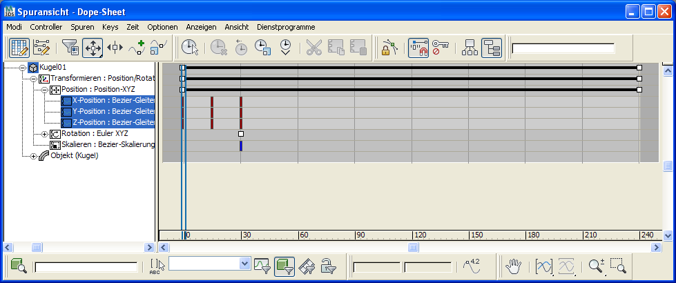

Spuransicht – Dope-Sheet (Keys bearbeiten)

  1. Wählen Sie das Objekt aus, klicken Sie mit der rechten Maustaste auf das Objekt, und wählen Sie im Kontextmenü die Option Kurveneditor.
  2. Erweitern Sie die Objekthierarchie, und suchen Sie nach den Einträgen für die Spuren, die angepasst werden sollen.
  3. Wählen Sie im Menü "Editor" den Eintrag Dope-Sheet.
  4. Klicken Sie im Dope-Sheet-Fenster auf die Schaltfläche (Bereiche bearbeiten).
  5. Ändern Sie die Dauer des Bereichs, indem Sie dessen Endpunkte ziehen, oder dessen Position in der Animation, indem Sie den Bereich innerhalb des durch die Endpunkte markierten Bereichs ziehen.
