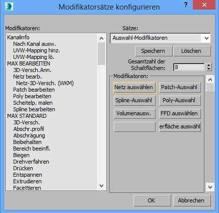

Dialogfeld "Modifikatorsätze konfigurieren"
Über dieses Dialogfeld können Sie benutzerdefinierte Modifikator- und Schaltflächensätze für die Modifikatorgruppe erstellen.
Modifikatorliste
Listet alle momentan verfügbaren Modifikatoren auf. Die Liste ist in folgende Kategorien unterteilt: Kanalinformationen, Max bearbeiten, Max Standard, Verformungen, Max Oberfläche, Oberflächen-Hilfsmittel, Modifikatoren, Radiosität, LICHT, Max Zusatz, Hülle, Spline-Bearbeitungen, Weltmodifikatoren und andere. Wenn Sie dem aktuellen Schaltflächensatz einen Modifikator hinzufügen möchten, ziehen Sie den Namen des Modifikators aus dieser Liste auf eine Schaltfläche im Bereich "Modifikatoren".
Bearbeitungsfeld und Dropdown-Liste "Sätze"
Hier können Sie den zu bearbeitenden Modifikatorsatz auswählen. Um einen neuen Schaltflächensatz zu erstellen, geben Sie einen Namen im Bearbeitungsfeld ein, und klicken Sie dann auf "Speichern".
Speichern
Speichert den aktuellen Schaltflächensatz.
Löschen
Löscht den aktuellen Schaltflächensatz. Der Vorgang kann nicht rückgängig gemacht werden.
Gesamtzahl der Schaltflächen
Die Anzahl der Schaltflächen in dem Schaltflächensatz. Ein Schaltflächensatz kann bis zu 32 Schaltflächen enthalten.
Zeigt in einer Voransicht an, wie der Schaltflächensatz in der Modifikatorgruppe aussehen wird. Da in diesem Feld immer nur 16 Schaltflächen gleichzeitig angezeigt werden, können Sie die übrigen Schaltflächen mithilfe einer Bildlaufleiste auf der rechten Seite des Feldes anzeigen.
Ziehen Sie zum Ändern einer Schaltfläche den Namen eines Modifikators aus der Liste "Modifikatoren" auf eine Schaltfläche in diesem Bereich, oder klicken Sie stattdessen auf die Schaltfläche (der Rahmen wird hervorgehoben), und doppelklicken Sie danach auf den Modifikatornamen.
