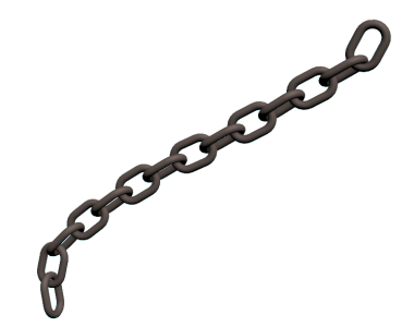

Bullet Physics
Die Kategorie Bullet Physics enthält Knoten, mit denen Sie basierend auf der Bullet Physics-Engine Starrkörper-Simulationen erstellen können. Sie können eine Welt erstellen, dieser Objekte und Eigenschaften hinzufügen und dann deren Welt-Transformationen abrufen, nachdem die Welt aktualisiert wurde.
Einige der als Beispiele aufgeführten MCG-basierten Controller, MCG 1 DOF Rotationsfeder-Controller und MCG 3 DOF Rotationsfeder-Controller, sind Beispiele für Simulationen, die mithilfe der Bullet Physics-Knoten erstellt wurden.
Eine Anleitung zum Erstellen eigener Simulationen mithilfe der Bullet Physics-Knoten finden Sie unter Erstellen einer Simulation von steifen Körpern mit Kugeln.
