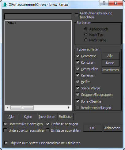

Dialogfeld "XRef zusammenführen"
Im Dialogfeld "XRef zusammenführen" können Sie auswählen, welche Objekte dem Entwurf als XRef-Objekte hinzugefügt werden sollen. Das Verhalten ähnelt dem Befehl "Zusammenführen".
Im Dialogfeld "Zusammenführen" können Sie auswählen, ob beim Laden und Speichern von Einflüssen deren abhängige Objekte ebenfalls geladen und gespeichert werden sollen. In vielen Fällen sollten Objekte zusammen mit den zugehörigen Einflüssen referenziert werden. In der Anzeige wird allerdings lediglich auf die Beziehungen hingewiesen, diese müssen jedoch nicht notwendigerweise extern referenziert werden.
Wenn Sie ein Element im Listenfenster auswählen und auf "Einflüsse" klicken, werden die Einflüsse des Objekts im Listenfenster ausgewählt. Wenn Sie ein Element im Listenfenster auswählen und die Option "Einflüsse anzeigen" aktiviert ist, werden die Einflüsse des Objekts im Listenfenster blau angezeigt. Wenn Sie ein Element im Listenfenster auswählen und die Option "Einflüsse auswählen" aktiviert ist, werden auch die Einflüsse des Objekts im Listenfenster ausgewählt.
Die Steuerelemente dieses Dialogfelds ähneln denen der Auswahl-Übersicht.
[Liste "XRef-Objekte zusammenführen"]
Objekte werden entsprechend der aktuellen Auswahl von "Sortieren" und "Typen auflisten" aufgeführt.
Einflüsse
Wenn Sie ein Objekt im Listenfenster auswählen und dann auf die Schaltfläche "Einflüsse" klicken, werden die Einflüsse des ausgewählten Objekts ebenfalls markiert.
"Alle", "Keine" und "Invertieren"
Mit diesen Schaltflächen verändern Sie die Auswahl im Listenfenster.
Einflüsse anzeigen
Wenn diese Option ausgewählt ist und Sie einen Eintrag im Listenfenster wählen, werden alle dazugehörigen Einflüsse in blau angezeigt. Klicken Sie auf "Einflüsse", wenn Sie diese Einflüsse markieren möchten.
Einflüsse auswählen
Wenn diese Option ausgewählt ist und Sie einen Eintrag im Listenfenster wählen, werden alle dazugehörigen Einflüsse ebenfalls hervorgehoben.
Objekte mit System-Einheitenskala neu skalieren
Wenn diese Option aktiviert ist, werden XRef-Objekte bei Bedarf neu skaliert, um mit den Einheiten der lokalen Szene übereinzustimmen. Vorgabe = Aktiviert.
