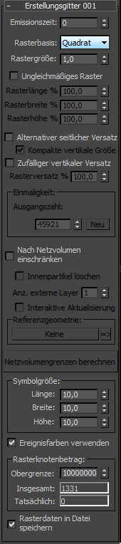

Benutzeroberfläche
Erstellungsgitter positioniert die erzeugten Partikel innerhalb eines 3D-Rasters in Form eines Quaders. Standardmäßig werden die Partikel gleichmäßig verteilt. Der Gesamtabstand wird durch die Einstellung Rastergröße bestimmt. Je höher dieser Wert ist, desto größer ist der Abstand zwischen den Partikeln und umgekehrt. Um einen ungleichmäßigen Abstand zu erzeugen, aktivieren Sie die Option Ungleichmäßiges Raster und verwenden die drei numerischen Einstellungen, um die Lücken auf einzelnen Achsen als Prozentsätze des Gesamtabstands einzustellen. Sowohl die Rastergröße als auch optional die Rasterlänge % / Rasterbreite % / Rasterhöhe % geben die Partikeldichte innerhalb des Rasters an.
Umgekehrt gilt, dass das Volumen des 3D-Rasters durch die Einstellungen Symbolgröße (Länge/Breite/Höhe) festgelegt wird; diese wirken sich nicht auf die Dichte aus. Um eine andere Rasterkontur als einen Quader zu erhalten, verwenden Sie
Nach Netzvolumen einschränken mit einem Netzobjekt. Sie können auf diese Weise ein Raster beliebiger Kontur erstellen, gefüllt oder hohl (Sie können die Stärke der Hülle mit der Einstellung Externe Layer festlegen). Durch das Verschachteln von Objekten im Objekt Netzvolumen können Sie beliebige Layer von Partikeln innerhalb des Volumens angeben.

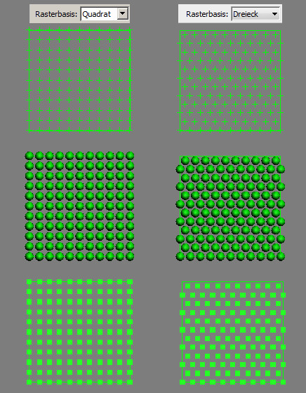

- Rasterbasis
- Wählen Sie aus, wie die Partikel auf einem einzelnen Raster-Layer gepackt werden sollen: in rechteckiger oder dreieckiger Anordnung. Die beiden Optionen sind in den folgenden Illustrationen als Ansicht von oben dargestellt:
Quadrat Dreieck

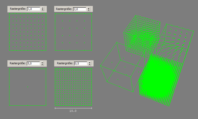

- Rastergröße
- Der Abstand zwischen Rasterknoten; die einzelnen Partikel wurden an einem Knoten erzeugt. Wenn Sie diesen Parameter bei deaktivierter Option Ungleichmäßiges Raster (siehe unten) verwenden, haben alle Knoten den gleichen Abstand zueinander.
Vergleich unterschiedlicher Werte Rastergröße

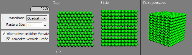

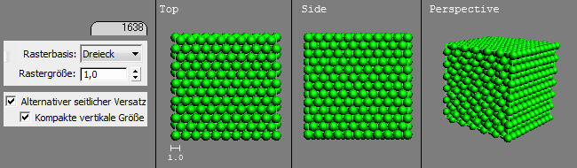

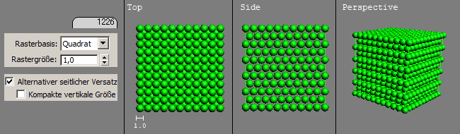

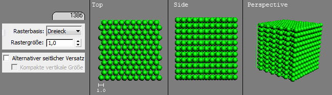

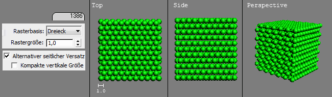

- Alternativer seitlicher Versatz
- Platziert Partikel in kompakterer Weise, ähnlich wie Früchte an einem Obststand gestapelt sind. Wenn diese Option aktiviert ist, wird die Option Kompakte vertikale Größe verfügbar.
- Kompakte vertikale Größe
- Steuert, ob die vertikale Rastergröße angepasst wird, damit Partikel kompakter bleiben. Dabei ist die Rastergröße nicht der Abstand zwischen den Layern, sondern der Abstand zwischen den Partikeln der Layer.
Beispiele für die Verwendung von Alternativer seitlicher Versatz und Kompakte vertikale Größe mit den verschiedenen Optionen Rasterbasis finden Sie in den folgenden Abbildungen.

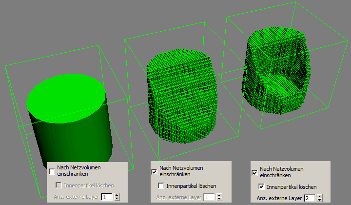

- Nach Netzvolumen einschränken
- Wenn diese Option aktiviert ist und Sie die Referenzgeometrie angegeben haben (siehe unten), erzeugt die Option Erstellungsgitter Partikel nur an Raster-Knoten-Positionen innerhalb des Referenzobjekts. Dies bedeutet selbstverständlich, dass sich das Referenzobjekt zumindest teilweise innerhalb des Operatorsymbols befinden muss.
Tipp: Verwenden Sie diese Funktion, um eine Partikelanordnung mit der Kontur eines Netzobjekts zu erzeugen. Mit der Option Interne Partikel löschen (siehe unten) kann die Partikelanordnung die Form einer Hülle annehmen, die die Objektkontur definiert, wie in der folgenden Abbildung dargestellt:
Sie können auch verschachtelte Netzobjekte, die mit Anhängen zu einem einzelnen Objekt kombiniert wurden, als geschichtete Hüllen verwenden. Die Art und Weise, wie das funktioniert, ist, dass der Operator bei Verwendung von Nach Netzvolumen einschränken Partikel nur innerhalb jedes Paares von konzentrischen Flächen platziert. So können Sie ausgehüllte Abschnitte erhalten, ohne Innenpartikel löschen zu verwenden.
In der folgenden Abbildung werden (von innen nach außen) zwei Zylinder, ein Quader und eine Kugel verschachtelt. Um eine offene Ober- und Unterseite zu erhalten, wurde die Symbolhöhe Erstellungsgitter reduziert und so platziert, dass ihre Ober- und Unterseite innerhalb der Grenzen der verschachtelten Konturen lagen.
Anmerkung: Die Bestimmung, welche Rasterknoten innerhalb der Referenzgeometrie liegen, kann je nach Anzahl der Rasterknoten und Komplexität der Netztopologie langwierig sein. Während der Berechnungen wird eine Fortschrittsleiste in der

Wenn die Option Nach Netzvolumen einschränken aktiviert ist, stehen die folgenden Steuerelemente zur Verfügung:
- Innenpartikel löschen
- Wenn diese Option aktiviert ist, wird nur der äußere Layer von Partikeln im Netzvolumen erzeugt.
- Anz. externe Layer
- Die Dicke der durch das Netzvolumen festgelegten Hülle, angegeben in Partikellayern.

- Symbolgröße
- Legen Sie die Größe des Helfersymbols in Welteinheiten fest. Dies wirkt sich auf das Volumen des Symbols, jedoch nicht auf die Dichte von Partikeln aus. Beachten Sie, dass auch bei Verwendung der Option Nach Netzvolumen einschränken die Option Erstellungsgitter Partikel nur innerhalb des Symbolvolumens erstellt.
Um möglichst vorhersehbare Ergebnisse bei der Verwendung der Dichteeinstellungen (Rastergröße und Ungleichmäßiges Raster) zu erhalten, skalieren Sie das Symbol nicht direkt; verwenden Sie stattdessen die Einstellungen Symbolgröße.
- Ereignisfarben verwenden
- Wenn diese Option aktiviert ist, verwendet das Symbol Erstellungsgitter dieselbe Farbe wie der Operator Anzeige im Ereignis.
Bereich Rasterknotenbetrag
- Obergrenze
- Verwenden Sie diesen Bereich zur Angabe der maximalen Anzahl der Rasterknoten, die Erstellungsgitter verwenden soll.
- Insgesamt
- Die Anzahl der Rasterknoten im Operatorsymbol, ohne Berücksichtigung der Beschränkungen durch das Netz einer Referenzgeometrie.
- Tatsächlich
- Bei Verwendung von Nach Netzvolumen einschränken mit dem Netz einer Referenzgeometrie wird dadurch die Anzahl von Partikeln nach der Netzvolumeneinschränkung angezeigt.
- Rasterdaten in Datei speichern
- Da es einige Zeit in Anspruch nehmen kann, die Rasterknoten zu berechnen, können Sie das Ergebnis der Berechnung in der MAX-Szenendatei speichern, indem Sie Rasterdaten in Datei speichern aktivieren. Andernfalls wird die Platzierung der Rasterknoten jedes Mal neu berechnet, wenn Sie die Szenendatei öffnen. Der mögliche Nachteil besteht darin, dass dadurch größere Dateien erzeugt werden.
