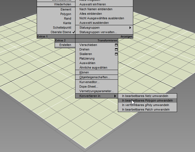

  2. Wandeln Sie das Ebenenobjekt in das Format "Bearbeitbares Poly" um. Wenn Sie nicht sicher sind, wie hierbei vorgegangen wird, halten Sie sich an die nachstehenden Anweisungen. Andernfalls fahren Sie nach dem Umwandeln mit dem nächsten Schritt fort.
    Klicken Sie zum Umwandeln des Objekts mit der rechten Maustaste in die Perspektivansicht, um den Erstellungsmodus zu beenden. Das Objekt bleibt ausgewählt. Klicken Sie erneut mit der rechten Maustaste ins Ansichtsfenster "Perspektive", und wählen Sie unten im Quadranten "Transformieren" die Option "Konvertieren in" "In bearbeitbares Polygon umwandeln". Sie können jedoch auch den Modifikator "Poly bearbeiten" anwenden.
    Das Objekt ist jetzt ein bearbeitbares Poly, und die Befehlsgruppe ändert sich in die Modifikatorgruppe.
