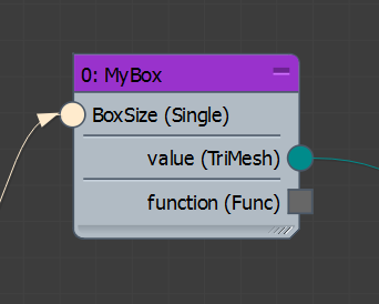

Knoten weisen Eingabe- und Ausgabeverbindungen auf. Die meisten Knoten haben zwei Ausgabeverbindungen namens Wert und Funktion.
Ein Knoten mit einer Eingabeverbindung (BoxSize) links und einer Ausgabe aus Wert und Funktion rechts
Die Ausgabe Wert ist der Wert, der erzeugt wird, wenn der Graph auf der linken Seite ausgewertet wird.
Die Ausgabe Funktion behandelt den Graphen links als Funktion, wobei alle nicht verknüpften Eingabeverbindungen in diesem Graphen als Argumente dieser Funktion betrachtet werden.
