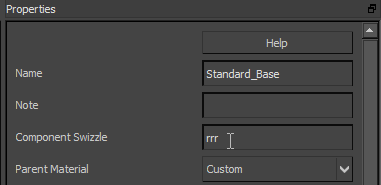

Einrichten von Komponenten-Swizzlewerten:
Wenn das Feld Komponenten-Swizzle leer ist, werden die Vorgabewerte verwendet (z. B. rgb für xyz).
Links: Vorgabewerte: rgb = xyz
Rechts: Komponenten-Swizzle = rrr

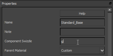

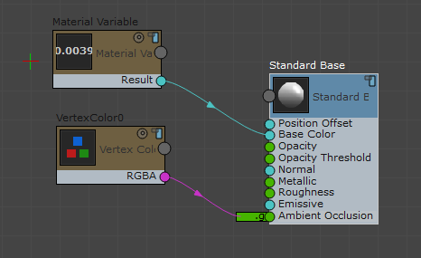

Beispiel: Verbinden Sie den grünen Scheitelpunkt-Farbkanal mit Umgebungsokklusion:
Diese Vorgehensweise schließt sich an die vorhergehende an.
Materialvariable hinzu. Ändern Sie den zugehörigen Typ in Vector3 und den Namen in Farbe und vernetzen Sie ihn mit der Eingabe für die Basisfarbe des normbasierten Knotens. Das Farben-Map stellt die Basisfarbe für Ihr Modell bereit.
Die Float3-Ausgabe wird automatisch auf Verschieben umgewandelt und der R-Kanal wird vorgabegemäß verwendet.
Umgebungsokklusionswerte werden nun in den Teilen des Modells mit grünen Scheitelpunkten angezeigt.
Diagramm für Steuerelement Scheitelpunktfarbe der Umgebungsokklusion
