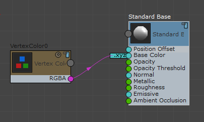

So fügen Sie einen Scheitelpunktfarbkanal zum Stingray-Shader-Netzwerk hinzu:
- Erstellen Sie einen benutzerdefinierten Stingray-Shader (das neue Diagramm sollte nur einen Standardbasisknoten haben).
- Erstellen Sie eine Scheitelpunkt-Eingabe
Scheitelpunktfarbe 0 Knoten (durch Ziehen und Ablegen aus dem Knotenbrowser in die Arbeitsfläche) und stellen Sie eine Verbindung zum Basisfarbenattribut des Standardbasisknotens her.

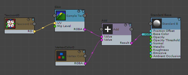

So kombinieren Sie die Scheitelpunktfarbe mit einem Textur-Map:
Diese Vorgehensweise schließt sich an die vorhergehende an.
- Öffnen Sie den ShaderFX-Editor erneut.
- Löschen Sie die Vernetzung, die den Knoten VertexColor0 mit dem normbasierten Knoten verbindet.
- Fügen Sie dem Diagramm einen Sampling-Knoten
Sample-Textur hinzu. Fügen Sie dem Diagramm einen Scheitelpunkteingaben-
Texcoord0-Knoten hinzu und verbinden Sie es mit der UV-Eingabe des Map-Knotens. Geben Sie dem Map-Knoten einen lesbaren Namen (z. B. Haut).
- Fügen Sie dem Diagramm links neben dem normbasierten Knoten einen mathematischen
Knoten zum Hinzufügen hinzu.
- Vernetzen Sie die Textur- und Scheitelpunktfarbknoten mit den Werteingaben des Knotens zum Hinzufügen und vernetzen Sie dann das Ergebnis dieses Knotens mit der Eingabe für die Basisfarbe des normbasierten Knotens.
- Minimieren Sie den ShaderFX-Editor.
- Weisen Sie dem neuen Textur-Map im Material-Editor eine Textur zu.
- Verwenden Sie VertexPaint, um das Objekt erneut zu bemalen.
Nun kombiniert der Knoten zum Hinzufügen die Textur und die VertexPaint-Farben.
