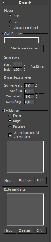

Benutzeroberfläche
Bereich "Modus"
Das Verfahren, mit dem Hair Dynamik generiert. "Live" eignet sich zum Experimentieren, zum Rendern von Animationen mit Hair erzielen Sie jedoch bessere Ergebnisse, wenn Sie "Vorausberechnet" verwenden.
  • Keine Es wird keine Dynamik simuliert.
  • Live Hair simuliert Dynamik interaktiv in den Ansichtsfenstern, erstellt jedoch weder Keyframes für die Animation noch Stat-Dateien für die Dynamik. Die besten Ergebnisse im Modus "Live" erzielen Sie, wenn die folgende Option deaktiviert ist: Rollout "Anzeigen" "Haare anzeigen" "Als Geometrie".
    Einige Verfahren zur Verwendung von Live-Dynamik werden im folgenden Abschnitt beschrieben: Beispiel: So zeigen Sie die Dynamik von Haar in Echtzeit an.

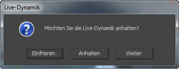

    Wenn Sie während der Verwendung von Live-Dynamik die Taste Esc drücken, zeigt 3ds Max ein Dialogfeld mit der Frage an, ob die Live-Dynamik beendet werden soll. Um den Modus auf "Keine" zurückzusetzen, können Sie sowohl "Einfrieren" als auch "Anhalten" verwenden, aber nur wenn Sie "Einfrieren" wählen, wird das Haar in der aktuellen Position eingefroren. Diese Position können Sie zum Stylen der Haare oder als Ausgangspunkt für vorausberechnete Dynamiken verwenden.
  • Vorausberechnet Bei dieser Option werden Stat-Dateien zum Rendern von mit Dynamik animiertem Haar erstellt. Steht nur zur Verfügung, wenn ein Name und ein Speicherort für Stat-Dateien angegeben wurden (siehe den folgenden Abschnitt und So erstellen Sie eine vorberechnete Dynamiksimulation mit Hair).

Bereich „Simulation"
Bestimmt den Umfang der Simulation und ermöglicht ihre Ausführung. Diese Steuerelemente sind nur verfügbar, wenn Sie den Modus "Vorausberechnet" ausgewählt und Stat-Dateien im Bereich "Stat-Dateien" angegeben haben. Markieren Sie das Start- und End-Frame der Simulation, und klicken Sie auf "Ausführen". 3ds Max berechnet dann die Dynamik und speichert die Stat-Dateien.
Anfang
Das erste Frame, das bei der Berechnung der Simulation berücksichtigt werden soll.
Ende
Das letzte Frame, das bei der Berechnung der Simulation berücksichtigt werden soll.
Ausführen
Aktiviert die Simulation und generiert die Stat-Dateien innerhalb des durch "Start" und "Ende" festgelegten Frame-Bereichs.
Um eine laufende Simulation abzubrechen, klicken Sie in der Statusleiste auf "Abbrechen".
Bereich "Dynamikparameter"
Diese Steuerelemente legen die Grundparameter für die Dynamiksimulation fest. Die Werte "Steifheit", "Wurzelhalt" und "Dämpfen" können zugeordnet werden: Klicken Sie auf die Map-Schaltfläche rechts neben dem Zahlenauswahlfeld, um ein Map zuzuweisen. Graustufenwerte im Map multiplizieren den Parameterwert an dieser Haarposition.
Sie können ein Map auf die Parameter Steifheit, Wurzelhalt und Dämpfung anwenden. Klicken Sie zum Zuweisen eines Maps auf die Map-Schaltfläche rechts neben dem Steuerelement, und wählen Sie anhand der Material-/Map-Übersicht ein Map aus.
Sie können ein Map aus einem Beispielfeld im Material-Editor auch ziehen und ablegen. Wenn der Erweiterte Material-Editor geöffnet ist, können Sie aus der Ausgangsbuchse eines Map-Knotens ziehen und auf dieser Schaltfläche ablegen. Sie können auch von einer Map-Schaltfläche im Material-Editor oder einem beliebigen anderen Ort der 3ds Max-Benutzeroberfläche ziehen und ablegen. Wenn Sie ein Map auf der Map-Schaltfläche ablegen, werden Sie in einem Dialogfeld gefragt, ob das Map als (unabhängige) Kopie oder als Instanz des Quell-Maps erstellt werden soll.
Schwerkraft
Mit diesem Parameter legen Sie eine vertikal im Weltkoordinatenraum auf das Haar wirkenden Kraft fest. Negative Werte ziehen das Haar nach oben, positive nach unten. Soll die Schwerkraft sich nicht auf das Haar auswirken, stellen Sie den Wert 0,0 ein. Vorgabe = 1,0. Bereich = –999,0 bis 999,0.
Stiffness (Steifheit)
Mit dieser Option legen Sie fest, wie stark die Wirkung der Dynamik sein soll. Wenn Sie für "Steifheit" den Wert 1,0 einstellen, hat die Dynamik keine Wirkung. Vorgabe = 0,4. Bereich = 0,0 bis 1,0.
Wurzelhalt
Ähnliche Funktion wie "Steifheit", wirkt sich jedoch lediglich auf die Wurzeln des Haars aus. Vorgabe = 1,0. Bereich = 0,0 bis 1,0.
Dämpfung
Bei dynamischem Haar wird die Geschwindigkeit von jedem Frame zum folgenden übernommen. Der Wert für "Dämpfung" legt fest, wie stark diese Geschwindigkeit reduziert werden soll: Wenn Sie den Wert für "Dämpfung" erhöhen, verstärken Sie die bremsende Wirkung. Je höher der Wert für "Dämpfung", desto weniger aktiv ist daher die Dynamik (das Haar kann außerdem "schweben"). Vorgabe = 0,0. Bereich = 0,0 bis 1,0.
Bereich "Kollisionen"
Über diese Einstellungen können Sie festlegen, mit welchen Objekten das Haar während einer Dynamiksimulation kollidieren soll und wie die Kollision berechnet werden soll.
  • Keine Während der Dynamiksimulation werden keine Kollisionen berücksichtigt. Das Haar kann in diesem Fall sowohl das Wachstumsobjekt als auch andere Objekte, die es berührt, durchdringen.
  • Kugel Hair berechnet Kollisionen anhand eines kugelförmigen Begrenzungsrahmens. Dies ist das schnellere Verfahren, da weniger Rechenaufwand erforderlich ist; die Ergebnisse sind jedoch u. U. ungenau. Es ist am wirkungsvollsten, wenn das Haar aus größerer Entfernung gesehen wird.
  • Polygon Hair berücksichtigt alle Polygone in den Kollisionsobjekten. Dies ist die zeitaufwendigste, aber auch präziseste Methode.
Wachstumsobjekt verwenden
Ist diese Option aktiviert, kollidiert das Haar mit dem Wachstumsobjekt (dem Netz).
Liste "Objekte"
Enthält die Namen der Szenenobjekte, mit denen das Haar kollidieren soll.
Hinzufügen
Um der Liste ein Objekt hinzuzufügen, klicken Sie erst auf "Hinzufügen" und dann im Ansichtsfenster auf das Objekt, das hinzugefügt werden soll.
Ersetzen
Wenn Sie ein Objekt ersetzen möchten, markieren Sie den entsprechenden Eintrag in der Liste, klicken Sie auf "Ersetzen" und anschließend im Ansichtsfenster auf das Objekt, durch das es ersetzt werden soll.
Löschen
Wenn Sie ein Objekt entfernen möchten, markieren Sie den entsprechenden Eintrag in der Liste, und klicken Sie auf "Löschen".
Bereich "Externe Kräfte"
In diesem Bereich können Sie Space Warps angeben, die während der Dynamiksimulation auf das Haar einwirken sollen. So können Sie z. B. das Haar mit dem Space Warp "Wind" im Wind wehen lassen.
Anmerkung: Die Dynamik in Hair verfügt bereits über eine Schwerkraftfunktion, Sie brauchen diese daher nicht eigens hinzuzufügen.
Liste "Objekte"
Enthält die Namen der Kräfte, die das Haar dynamisch beeinflussen.
Hinzufügen
Um der Liste einen Space Warp hinzuzufügen, klicken Sie erst auf "Hinzufügen" und dann im Ansichtsfenster auf das Symbol für den Space Warp, der hinzugefügt werden soll.
Ersetzen
Wenn Sie einen Space Warp ersetzen möchten, markieren Sie den entsprechenden Eintrag in der Liste, klicken Sie auf "Ersetzen" und anschließend im Ansichtsfenster auf das Symbol für den anderen Space Warp.
Löschen
Wenn Sie einen Space Warp entfernen möchten, markieren Sie den entsprechenden Eintrag in der Liste, und klicken Sie auf "Löschen".
