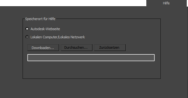

Diese Hilfe wird vorgabegemäß von der Autodesk-Website geöffnet. Mit dieser Gruppe können Sie die Hilfe stattdessen von einem lokalen oder Netzwerklaufwerk öffnen, auf das Sie das Hilfesystem heruntergeladen und extrahiert haben.
Um die Hilfe von einem lokalen Laufwerk zu öffnen, laden Sie sie von www.autodesk.com/3dsmax-helpdownload-deu herunter, extrahieren Sie das Archiv in einen Ordner oder ein Laufwerk im Netzwerk Ihrer Wahl, wählen Sie die Option "Lokalen Computer/Lokales Netzwerk", und legen Sie den Speicherort der Hilfe fest.
Diese Einstellung gilt nur für das Öffnen der Hilfe über das Menü "Hilfe". Dies gilt auch für das Öffnen der Kontexthilfe durch Drücken von F1, wenn bestimmte Bedingungen in Bezug auf die Benutzeroberfläche auftreten, wie z. B. ein geöffnetes Dialogfeld. Außerdem können Sie die Hilfe aufrufen, indem Sie F1 drücken, wenn eine QuickInfo für die Multifunktionsleiste oder eine QuickInfo des Menüs Erweitert geöffnet ist. Dadurch wird ein bestimmter Ort in der Hilfe geöffnet, an dem eine Beschreibung zum aktiven Bereich von 3ds Max geliefert wird.
Folgende Optionen sind verfügbar:
3ds Max enthält keine lokale Version der Hilfe. Um eine lokale Version abzurufen, klicken Sie auf die Schaltfläche "Herunterladen", folgen Sie den Eingabeaufforderungen, und installieren Sie dann die heruntergeladene Hilfe im Speicherort Ihrer Wahl. Klicken Sie auf "Durchsuchen", und navigieren Sie zum Speicherort der Hilfedateien (geben Sie den Ordner, nicht eine bestimmte Datei, an). ODER Geben Sie die Position der Hilfe direkt in dieses Feld über die Tastatur ein.
Um die Vorgabe, die während der Installation festgelegt wurde, für dieses Feld wiederherzustellen, klicken Sie auf "Zurücksetzen".
