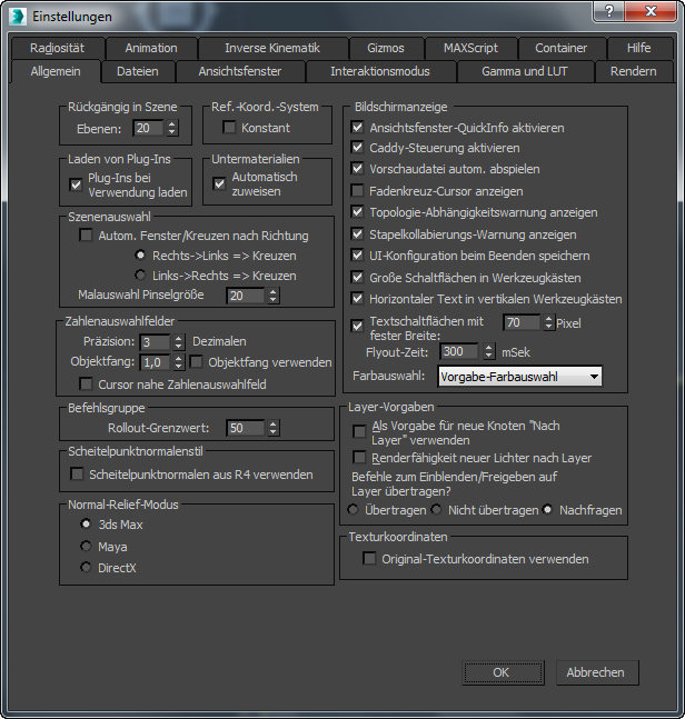

3ds Max verfügt über eine Vielzahl von Optionen für die Anzeige und Bedienung. Diese Optionen sind im Dialogfeld "Einstellungen" in einer Reihe von Registern mit entsprechenden Registerkarten verfügbar.
Allgemeine Einstellungen
Im Dialogfeld "Einstellungen" können Sie auf der Registerkarte "Allgemein" Optionen für die Benutzeroberfläche und für die Interaktivität festlegen.
