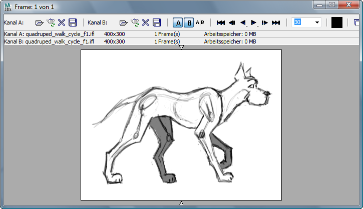

Der RAM-Player lädt Bilder und Bildsequenzen in den Arbeitsspeicher und zeigt diese mit unterschiedlichen Frame-Raten an. Das Programm verfügt über zwei Kanäle: A und B. Sie können zwei verschiedene Bilder oder Sequenzen in die Kanäle laden, um sie gemeinsam anzuzeigen oder wiederzugeben. Dies erleichtert den Vergleich.
Legen Sie die Position der Trennlinie zwischen den beiden Kanälen, die durch Dreiecke an gegenüberliegenden Kanten des Bilds angezeigt wird, durch Ziehen im Kanalanzeigefenster fest. Um zu einer anderen Stelle der Animation zu wechseln, halten Sie die rechte Maustaste gedrückt und ziehen nach rechts zum Vorspulen und nach links zum Zurückspulen.

Kanal A/B
Kanal öffnen
Öffnet das Dialogfeld "Datei öffnen", mit dem Sie eine Datei auswählen können, die in den Kanal geladen werden soll. Nachdem Sie eine Datei ausgewählt haben, erscheint das Dialogfeld "Konfiguration des RAM-Players", mit dem Sie die Höhe, Breite und Speichernutzung für diesen Kanal einstellen können.
Zuletzt gerendertes Bild öffnen
Lädt das zuletzt gerenderte Bild in den Kanal. Wenn das zuletzt gerenderte Bild nicht verfügbar ist, bleibt die Anzeige leer.
Kanal schließen
Entfernt das Bild aus dem Kanal und gibt den Arbeitsspeicher wieder frei.
Kanal speichern
Öffnet das Dialogfeld "Datei speichern", mit dem Sie die Animation oder das Bild aus dem entsprechenden Kanal speichern können. Sie können die Animation als AVI-Datei oder als Sequenz nummerierter Bilder speichern.
Anmerkung: Der RAM-Player konvertiert alle geladenen Daten in das 24-Bit RGB-Format. Daher können beim Laden bestimmte Informationen verloren gehen. Dies kann sich auf Dateien auswirken, die im RAM-Player gespeichert werden.
Kanal A
Wenn diese Option aktiviert ist, wird die Datei angezeigt, die im Kanal A geladen ist. Wenn beide Kanäle aktiviert sind, werden die Markierungen für den geteilten Bildschirm als zwei Dreiecke dargestellt. Diese Markierungen zeigen an, wo Kanal A endet und Kanal B beginnt. Sie können die Trennlinie mit der linken Maustaste verschieben.
Kanal B
Wenn diese Option aktiviert ist, wird die Datei angezeigt, die im Kanal B geladen ist. Wenn beide Kanäle aktiviert sind, werden die Markierungen für den geteilten Bildschirm als zwei Dreiecke dargestellt. Diese Markierungen zeigen an, wo Kanal A endet und Kanal B beginnt. Sie können die Trennlinie mit der linken Maustaste verschieben.
Horizontal/Vertikal geteilter Bildschirm
Wechselt zwischen den beiden Möglichkeiten, die Kanäle neben- oder übereinander anzuzeigen.
