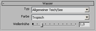

Benutzeroberfläche
Typ
Ermöglicht Ihnen die Festlegung von Skalierung und Textur des Wassers.
  • Swimmingpool(Vorgabe)
  • Generic Reflecting Pool
  • Generic Stream/River
  • Generic Pond/Lake
  • Generic Sea/Ocean
Farbe
Wenn die Option "Typ" auf "Generic Stream/River", "Pond/Lake" oder "Sea/Ocean" steht, können Sie in dieser Dropdown-Liste die Farbe des Wassers auswählen.
  • Tropisch(Vorgabe)
  • Algen/Grün
  • Trüb/Braun
  • Generic Water/Lake
  • Generic Sea/Ocean
  • Benutzerdefiniert Wenn diese Option aktiviert ist, wird das Farbmuster "Benutzerdefinierte Farben" angezeigt. Klicken Sie auf das Farbfeld, um eine beliebige Farbe für das Wasser auszuwählen.
Wave Height
Legt die Höhe des Wellenreliefs auf dem Wasser in beliebigen Einheiten fest. Bereich: 0,0 bis 5,0. Vorgabe=1,0.
Diese Option ist nicht für "Generic Reflecting Pool" verfügbar.
