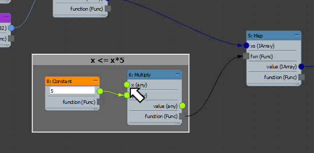

Die Funktionsausgabe eines Eingabe- oder Operatorknotens behandelt den Eingabeknoten – oder den Operatorknoten und den Graphen links daneben – als Funktion. Nicht verknüpfte Eingabeknoten in diesem Graphen werden zu den Argumenten der Funktion.
Die nicht verknüpfte Eingabe x (beliebige) wird zu einem Funktionsargument.
Die Reihenfolge der Funktionsargumente wird durch die Reihenfolge bestimmt, in der die nicht verknüpften Verbindungen bei der Tiefensuche des Graphen durchlaufen werden. Bei der Tiefensuche werden zuerst alle untergeordneten Knoten rekursiv von oben nach unten verarbeitet, bevor der Knoten selbst verarbeitet wird.
