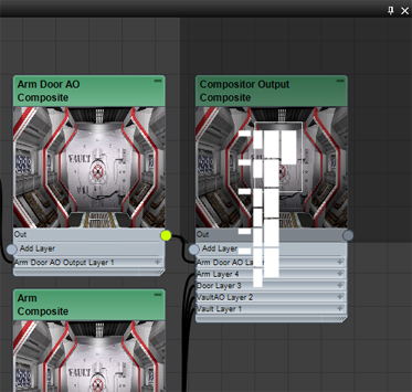

Navigator der Compositor-Ansicht
Der Navigator zeigt eine Miniaturversion der Compositor-Ansicht. Die Knoten erscheinen als weiße Blöcke und der sichtbare Teil wird durch ein Rechteck mit weißer Randlinie gekennzeichnet.
Compositor-Ansicht mit dem Navigator in der oberen rechten Ecke
