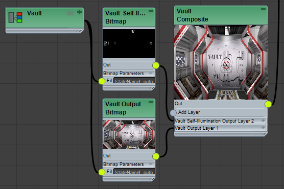

Öffnen Sie die Compositor-Ansicht mit oder ohne Rendern von Elementen, indem Sie den entsprechenden Befehl aus dem Menü "Compositor" oder dem Kontextmenü für den Masterstatus (Statusgruppen) wählen. Die schematische Ansicht zeigt jeden Status als vernetzten Knoten, ähnlich wie im erweiterten Material-Editor.
Jeder Status wird in der Compositor-Ansicht mit mindestens zwei Knoten dargestellt: mit dem Statusknoten selbst einschließlich aller aufgezeichneten Eigenschaften, und dem Ausgabe-Bitmap-Knoten in einer Miniaturansicht. Mit dem Befehl "Compositor-Ansicht (RE)" werden alle aktivierten Renderelemente auch als Bitmap-Knoten mit Miniaturansichten dargestellt. Alle Bitmap-Knoten sind in einem Compositor-Ausgabe-Knoten vernetzt, der alle Bitmap-Ausgaben mit Überlagerung in einem einzelnen Bild darstellt und die Composer-Steuerelemente enthält. Damit werden die Daten dargestellt, die die Statusgruppen direkt über die Compositor-Verbindung-Funktion oder indirekt durch Erstellen einer PSD-Datei an Photoshop oder After Effects senden.
Im Modus Compositor-Ansicht (RE) vereint ein zusammengesetzter Knoten die Ausgabeelemente eines Status in einer einzelnen Zusammensetzung. Sie können sich diesen Knoten als eine Vorab-Zusammenstellung vor dem eigentlichen Compositor-Ausgabeknoten vorstellen. Durch das Erstellen einer Zusammensetzung für jeden Status wird die Anzahl der Layer reduziert, die angezeigt werden, wenn Sie Daten in After Effects exportieren.
Vorgabemäßig sind alle Knoten bereits vernetzt, aber Sie können sie erneut vernetzen, indem Sie sie vom Ausgangsanschluss eines Knotens zum Eingangsanschluss eines anderen Knotens ziehen (oder umgekehrt). Während Sie die Maus ziehen, wird jeder verfügbare Anschluss grau dargestellt, wenn eine neue Verbindung unterstützt wird, oder rot, wenn dies nicht der Fall ist. Vernetzte Verbindungen werden grün angezeigt. Sie sind auch für neue Verbindungen verfügbar.
- Elemente werden auf praktische Weise angeordnet, mit Beleuchtungseffekten (Reflexionen, Schatten, Glanzfarbeelementen) an oberster Stelle, gefolgt von vollständigen Bildelementen (z. B. Szenenansichten) und ganz unten von Datenelementen (z. B. Objekt-ID und Z-Tiefe).
- Der Verschmelzungsmodus für Elemente wird mit einer geeigneten Einstellung initialisiert, z. B. Addition für Selbstilluminations- und Reflexionselemente, Normale für Vollbilddurchläufe, Multiplizieren für Beleuchtung usw.
