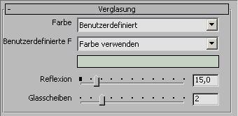

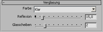

Benutzeroberfläche
Rollout "Glas"
Farbe
Lässt Sie eine Farbe für die Glasscheiben festlegen.
  • Klar(Vorgabe)
  • Grün
  • Grau
  • Blau
  • Blaugrün
  • Bronze
  • Benutzerdefiniert
    Wenn diese Option aktiviert ist, können Sie in der Dropdown-Liste "Benutzerdefinierte Farbe" Ihre eigene Farbe festlegen.
    • Farbe verwenden(Vorgabe) Stellt die Farbe für das Glazing ein.
      Klicken Sie auf das Farbfeld, um die Farbe zu ändern.
    • Map verwenden Weist die Farbe für das Glazing zu.
      Klicken Sie auf die Map-Schaltfläche (oder verwenden Sie den erweiterten Material-Editor für die Knoten-Vernetzung), um eine Map für das Material zuzuweisen.
    • Farbe nach Objekt verwendet die 3ds Max Drahtgitterfarbe als Glazing-Farbe.
      Wichtig: Wenn Sie "Farbe nach Objekt" verwenden, wird die Farbe in Renderausgaben angezeigt, jedoch nicht in Ansichtsfenstern oder Materialvorschauen. Dies liegt daran, dass das Material auf mehrere Objekte mit unterschiedlichen Drahtgitterfarben angewendet werden kann.
