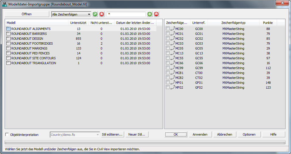

Mit dieser Option können Sie MX-basierte 3D-Zeichenfolgendaten in Civil View importieren.
Modelldateien tragen die Dateinamenerweiterung *.fil .
Diese Gruppe stellt eine direkte Schnittstelle zwischen Civil View und einem MX-Projekt her. Designänderungen, die Sie an Modellen in MX vornehmen, können sofort in Civil View in einem Visualisierungsmodell widergespiegelt werden, ohne dafür Zwischendateiformate verwenden zu müssen. Ursprüngliche MX-Zeichenfolgen- und -Modellnamen werden in den Civil View-Objekten beibehalten, die aus importierten Daten abgeleitet werden. Sie können eine permanente Beziehung zwischen Civil View und der MX-Modelldatei beibehalten. Um das Visualisierungsmodell nicht jedes Mal neu aufbauen zu müssen, wenn eine Designänderung erfolgt, verwenden Sie die Funktion Civil View-Update. Damit wird das Civil View-Modell gleichzeitig bei einer Änderung des MX-Modells aktualisiert.

Diese Gruppe von Steuerungen bietet Filteroptionen, mit denen Sie Teile eines oder mehrerer Modelle auswählen können.
[Schaltfläche mit Häkchen]
[Schaltfläche in Form eines X]Sie können auch mithilfe der Liste des Inhalts der Datei Zeichenfolgen einzeln auswählen, oder Sie klicken mit der rechten Maustaste auf die Liste, um ein Kontextmenü mit zusätzlichen Auswahloptionen anzuzeigen.
[Schaltfläche in Form eines Pluszeichens]
[Schaltfläche in Form eines Minuszeichens]Listet die Zeichenfolgen im ausgewählten Modell nach Beschriftung auf. Diese Liste enthält auch den Zeichenfolgentyp und die Anzahl der Punkte. Für Dreieckseinteilungszeichenfolgen wird ebenfalls die Anzahl der in jeder Zeichenfolge gefundenen Dreiecke angezeigt.
