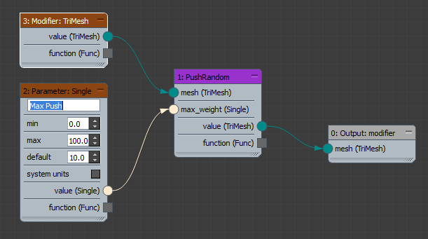

Wie bei Geometrie brauchen Sie zur Erstellung eines Modifikators in Max Creation Graph mindestens einige Eingaben, einen Verarbeitungsknoten und eine Ausgabe. Sie beginnen mit dem Ausgabeknoten.

  2. Da Sie einen Ausgabeknoten suchen, geben Sie au auf der Tastatur ein.
    Dadurch werden nur Ausgabeknoten in der Liste angezeigt.
  3. Klicken Sie auf den Knoten Ausgabe: Modifikator, um ihn dem Graphen hinzuzufügen.
  4. Erweitern Sie in der Liste der Operatorknoten die Kategorie Geometrie – Verformer.
    Diese Kategorie enthält nur Verbundknoten, wie durch den violetten Text angegeben.
  5. Doppelklicken Sie auf den PushRandom-Verbund, um ihn dem Graphen hinzuzufügen.
  6. Vernetzen Sie die Ausgabeverbindung des Werts (TriMesh) des PushRandom-Knotens mit der Eingabeverbindung des Netzes (TriMesh) des Ausgabeknotens.
    Sehen Sie sich die Eingabeverbindungen des PushRandom-Knotens an. Er benötigt zwei Eingaben: ein zu änderndes Objekt (das Netz, TriMesh-Eingabe) und den numerischen Wert max_weight. Dies ist natürlich die Menge, die gedrückt werden soll.
  7. Wählen Sie den PushRandom-Knoten aus, klicken Sie mit der rechten Maustaste darauf und wählen Sie Parameter generieren.
    Dies fügt den Knoten Parameter: Einfach dem Graphen hinzu und vernetzt ihn mit der Eingabeverbindung max_weight des PushRandom-Knotens.
  8. Geben Sie Max Push in das Textfeld im Knoten Parameter: Einfach ein und setzen Sie den Vorgabewert auf 10.0.
    Nun muss nur noch ein Knoten hinzugefügt werden: die Modifikatoreingabe.
  9. Ziehen Sie von der blaugrünen Eingabeverbindung des PushRandom-Knotens in einen leeren Bereich des Graph Editor. Wenn die Suchliste geöffnet wird, geben Sie m über die Tastatur ein und klicken Sie auf Modifikator: TriMesh.
    Dieser Knoten ermöglicht die Verwendung eines Netzobjekts als Eingabe für den Modifikator.

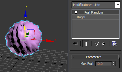

  12. Fügen Sie einen standardmäßigen Kugelgrundkörper der Szene hinzu und stellen Sie sicher, dass er ausgewählt ist.
  13. Wechseln Sie zur Modifikatorgruppe, öffnen Sie die Modifikatorenliste und wählen Sie PushRandom-Modifikator aus.
    Der Oberfläche der Kugel wird stachelig, da der Modifikator ihre Scheitelpunkte in zufälligen Abständen zwischen 0 und 10 Einheiten nach außen drückt.
  14. Ändern Sie den Wert Max Push im Modifikator, um zu sehen, wie dies sich auf das Aussehen der Kugel auswirkt.
