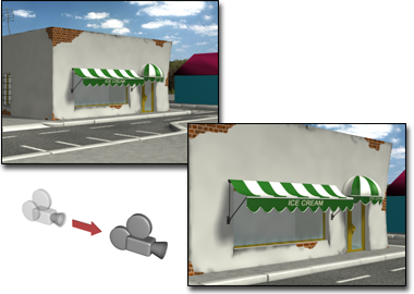

Kamera-Dolly
Eine freie Kamera wird entlang ihrer Tiefenachse in die Richtung verschoben, in die ihre Linse zeigt. Im Gegensatz zu einer Zielkamera bleibt der Zielabstand konstant, unabhängig davon, wie weit die Kamera mit Dolly verschoben wird.

So verschieben Sie eine Kamera mit Dolly
  1. Aktivieren Sie ein Kamera-Ansichtsfenster.
  2. Klicken Sie auf (Dolly: Kamera) oder eine der anderen Schaltflächen desselben Flyouts.
  3. Ziehen Sie, um die Kamera zu verschieben.
    • Ziehen Sie die Maus nach oben, um die Kamera entlang ihrer Sichtlinie nach vorne zu verschieben.
    • Ziehen Sie die Maus nach unten, um die Kamera entlang ihrer Sichtlinie nach hinten zu verschieben.
  4. Drücken Sie die Esc-Taste oder die rechte Maustaste, um die Schaltfläche zu deaktivieren.

Dolly: Kamera
Verschiebt nur die Kamera auf ihr Ziel zu oder davon weg. Wird die Kamera über das Ziel hinaus verschoben, wird sie um 180 Grad umgekehrt und bewegt sich vom Ziel weg.
