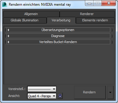

Die Registerkarte "Verarbeitung" ist eine zusätzliche Registerkarte des Dialogfelds Rendern einrichten, deren Steuerungen zur Verwaltung der Renderfunktionen dienen. Darüber hinaus können Sie damit Diagnose-Renderausgaben in Pseudofarben generieren.
Renderausgabe einrichten > Gruppe "Verarbeitung"
Anmerkung: Die Registerkarte "Verarbeitung" wird nur angezeigt, wenn mental ray als aktiver Renderer eingestellt ist.
Benutzeroberfläche
