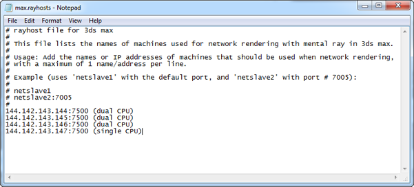

  2. Öffnen Sie mit einem Texteditor (z. B. Windows Notepad) auf Computer A die Datei max.rayhosts im Unterverzeichnis /NVIDIA des 3ds Max-Ordners.
  3. Geben Sie in der Datei max.rayhosts unter localhost die IP-Adresse von jedem der (höchstens vier) verwendeten Satellitensysteme ein.
    Beispiel einer rayhost-Datei
  4. Wiederholen Sie den vorherigen Schritt auf den Computern B und C mit den übrigen IP-Adressen.

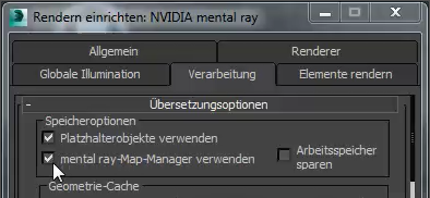

  6. Wählen Sie auf dem Computer, der den Auftrag erteilt, mental ray als Renderer aus. Aktivieren Sie in der Gruppe Verarbeitung Rollout Übersetzungsoptionen die Option Platzhalterobjekte verwenden und mental ray-Map-Manager verwenden.

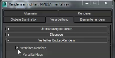

    Aktivieren Sie in der Gruppe Verarbeitung Rollout Verteiltes Bucket-Rendern die Option Verteiltes Rendern.

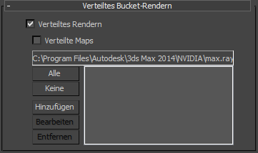

Verteiltes Rendern
Wenn diese Option aktiviert ist, kann der mental ray-Renderer mehrere Satelliten- oder Host-Systeme für verteiltes Rendern einsetzen. In der Liste werden die zu verwendenden Systeme angezeigt. Vorgabe = Deaktiviert.
Anmerkung: Der Befehl An Netzwerk-Rendern übergeben aus dem Dropdown-Menü zur Schaltfläche Rendern hat keinen Einfluss auf das verteilte Bucket-Rendern.
Die anderen Steuerelemente für verteiltes Rendern sind nur dann verfügbar, wenn die Option "Verteiltes Rendern" aktiviert ist.
Verteilte Maps
Wenn diese Option aktiviert ist, wird dadurch festgelegt, dass sich alle Textur-Maps auf jedem Slave-Computer befinden, auf dem verteiltes Rendern ausgeführt wird. Dies spart Zeit, da mental ray nicht mehr alle Maps über TCP/IP an jeden Slave verteilen muss. Wenn diese Option deaktiviert ist, bedeutet dies, dass sich alle beim Rendern verwendeten Maps auf dem lokalen System befinden, also auf dem System, von dem der Rendervorgang gestartet wird. Vorgabe = Deaktiviert.
Wenn "Verteilte Maps" aktiviert ist, die Maps sich jedoch nicht auf den Slaves befinden, werden diese Maps nicht auf den Slaves gerendert und die gerenderte Ausgabe ist dadurch fehlerhaft. Außerdem wird im mental ray-Meldungsfenster eine Fehlermeldung angezeigt.
Wenn Sie nur lokales Rendern durchführen, hat diese Einstellung keine Auswirkungen.
Wenn sich beim verteilten Rendern die Maps auf allen Systemen befinden, müssen sie völlig identische Dateinamen und Verzeichnispfade haben.
[Namensfeld]
Zeigt den Namen und den Pfad der RAYHOSTS-Datei an.
[Hostliste]
Sobald Sie eine RAYHOSTS-Datei ausgewählt haben, werden in dieser Liste die Hostsysteme angezeigt, die für verteiltes mental ray-Rendern zur Verfügung stehen. Sie können diese Liste dazu verwenden, nur diejenigen Hosts auszuwählen, die Sie für diesen speziellen Rendervorgang einsetzen möchten. Wenn Sie mit aktivierter Option "Verteiltes Rendern" rendern, verwendet der mental ray-Renderer nur die Hosts, deren Namen in dieser Liste markiert sind. Klicken Sie auf einen Host-Namen, um ihn auszuwählen. Durch erneutes Klicken auf einen Host-Namen können Sie seine Auswahl rückgängig machen.
Anmerkung: In der RAYHOSTS-Datei, und daher auch der Host-Liste, sind doppelte Einträge möglich. Die vor dem Rendern ausgewählten Prozessoren dürfen jedoch nur einmal vorkommen; andernfalls zeigt 3ds Max beim Rendern eine Fehlermeldung an.
Wenn "Verteiltes Rendern" aktiviert wurde, die Liste der Hosts beim Klicken auf "Rendern" jedoch leer ist, führt 3ds Max kein verteiltes Bucket-Rendern durch.
Alle
Markiert alle Systemnamen in der Host-Liste.
Keine
Entfernt die Markierung aller Systemnamen in der Host-Liste.
Hinzufügen
Klicken Sie auf diese Schaltfläche, um das Dialogfeld "DBR-Host hinzufügen/bearbeiten" zu öffnen und der RAYHOSTS-Datei Host-Prozessoren hinzuzufügen.
Bearbeiten
Klicken Sie auf diese Schaltfläche, um das Dialogfeld "DBR-Host hinzufügen/bearbeiten" zu öffnen und den markierten Host-Prozessor in der RAYHOSTS-Datei zu bearbeiten. Diese Option ist nur verfügbar, wenn ein einziger Listeneintrag markiert ist.
Entfernen
Klicken Sie auf diese Schaltfläche, um die aktuell markierten Host-Prozessoren aus der Liste und der RAYHOSTS-Datei zu entfernen. Dieser Befehl ist nur verfügbar, wenn mindestens ein Eintrag in der Liste markiert ist.
Wenn Sie auf "Entfernen" klicken, wird das Dialogfeld "Ausgewählte Hosts entfernen" mit einer Warnung angezeigt, dass die Host-Deskriptoren an beiden Stellen entfernt werden.
Um einen zuvor entfernten Host wiederherzustellen, klicken Sie erneut auf die Schaltfläche "Hinzufügen".
