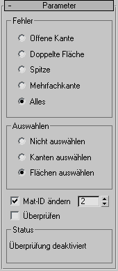

So überprüfen Sie ein Objekt auf STL-Kompatibilität:
Modifikatoren-Liste den Eintrag "Netz bearbeiten"
"STL-Überprüfung". Im Bereich "Status" wird in einer Meldung angegeben, ob Fehler gefunden wurden. Wenn Fehler gefunden wurden, zeigt die STL-Überprüfung diese Fehler an, indem die fehlerhafte Geometrie ausgewählt, ihr eine spezielle Material-ID zugewiesen oder beides zugleich durchgeführt wird.
Wenn Sie eine dieser Optionen wählen, wird eine dieser Auswahl entsprechende fehlerhafte Geometrie angezeigt, die je nach der gewählten Option im Bereich "Auswahlen" markiert wird.
Mit diesen Optionen wird die Ebene der fehlerhaften Geometrie angegeben, die auf Grundlage der Optionen im Bereich "Fehler" ausgewählt wird.
Wenn diese Option aktiviert ist (Vorgabe), markiert die STL-Überprüfung auch fehlerhafte Flächen, indem ihnen eine einzigartige Material-ID zugewiesen wird. Wählen Sie mit dem Zahlenauswahlfeld den Wert der Material-ID für die STL-Überprüfung.
Aktivieren Sie diese Option, um eine STL-Überprüfung durchzuführen. Bei komplexen Modellen müssen Sie mit einer Wartezeit zwischen dem Aktivieren dieser Option und der Anzeige der Fehler im Bereich "Status" rechnen. Vorgabe = Deaktiviert.
Zeigt die Anzahl der Fehler an, wenn "Überprüfen" aktiviert ist.
