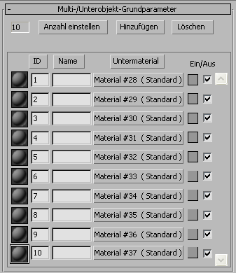

Die Steuerelemente für Multi-/Unterobjekt-Materialien bestehen im Wesentlichen aus einer Liste der darin enthaltenen Untermaterialien.

Diese Schaltflächen erscheinen über drei der Spalten in der Untermaterialliste.
Für jedes Untermaterial ist ein Eintrag in der Liste vorhanden. Im Rollout können bis zu 10 Untermaterialien gleichzeitig angezeigt werden. Wenn das Multi-/Unterobjekt-Material mehr als 10 Untermaterialien enthält, können Sie die Liste mit der Bildlaufleiste rechts durchblättern.
Für jedes der Untermaterialien in der Liste gibt es die folgenden Steuerelemente:
Wenn ein Multi-/Unterobjekt-Material auf ein Objekt angewendet wird, werden die Flächen im Objekt mit derselben ID-Nummer mit diesem Untermaterial gerendert.
Wenn Sie "Nach ID sortieren" anklicken, wird die Untermaterialliste aufsteigend nach diesem Wert sortiert.
In der Standardeinstellung ist jedes Untermaterial ein Standardmaterial mit Blinn-Schattierung.
