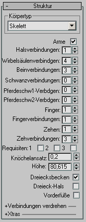

Rollout "Struktur"
Wenn der Figurmodus aktiv ist, ist das Rollout "Struktur" verfügbar. Dieses Rollout bietet Parameter, mit denen Sie die Skelettstruktur des Bipeds ändern können, um sie an das Netz Ihrer Figur (eines Dinosauriers, Roboters, Menschen usw.) anzupassen. Sie können bis zu drei Requisiten hinzufügen, um Werkzeuge oder Waffen darzustellen.
Nachdem Sie die Parameter für Ihre Figur bestimmt haben, passen Sie die Biped-Größe mit dem Parameter "Höhe" an das Netz Ihrer Figur an. Dieser erste Schritt beim Einpassen des Bipeds in ein Netz wird im Figurmodus durchgeführt.

Benutzeroberfläche
Bereich "Körpertyp"
In der Dropdown-Liste im Bereich "Körpertyp" können Sie das allgemeine Aussehen des Bipeds auswählen:
  • Skelett ein realistisches Skelett, das sich ganz natürlich in ein Figurnetz einpasst.
  • Männlich Eine basierend auf den männlichen Grundproportionen modellierte Silhouette.
  • Weiblich Eine basierend auf den weiblichen Grundproportionen modellierte Silhouette.
  • Klassisch Das Biped-Objekt aus der ursprünglichen Version von Character Studio.
Arme
Gibt an, ob der Biped Arme und Schultern umfassen soll.
Halsverbindungen
Die Anzahl Verbindungen im Hals des Bipeds. Vorgabe = 1. Bereich = 1 bis 25.
Wirbelsäulenverbindungen
Die Anzahl der Verbindungen in der Wirbelsäule des Bipeds. Vorgabe = 4. Bereich = 1 bis 10.
Beinverbindungen
Die Anzahl der Verbindungen in den Beinen des Bipeds. Vorgabe = 3. Bereich = 3 bis 4.
Beim Verwenden von vier Beinverbindungen wird eine Zehengängerverbindung hinzugefügt. Dies ist ein zusätzlicher Unterschenkelknochen, der für die Animation von Vierbeinern und Humanoiden mit Tierbeinen, wie z. B. bei dem griechischen Gott Pan, geeignet ist.
Schwanzverbindungen
Die Anzahl der Verbindungen im Schwanz des Bipeds. Mit dem Wert 0 legen Sie fest, dass kein Schwanz erstellt wird. Vorgabe = 0. Bereich = 0 bis 25.
Pferdeschwanz 1/2-Verbindungen
Die Anzahl der Verbindungen im Pferdeschwanz. Vorgabe = 0. Bereich = 0 bis 25.
Mithilfe der Pferdeschwanz-Verbindungen animieren Sie Haare. Pferdeschwänze sind mit dem Kopf einer Figur verbunden und können auch zur Animation anderer Anhängsel verwendet werden. Durch die Verwendung und Neupositionierung von Pferdeschwänzen im Figurmodus können Sie das Kinn, die Ohren, die Nase oder andere sich mit dem Kopf von Figuren bewegende Objekte animieren.
Anders als beim Positionieren des Arms, wo Sie durch Auswählen und Ziehen einer Biped-Hand den gesamten Arm bewegen können, müssen die Keys von Pferdeschwänzen durch die Transformation "Drehen" festgelegt werden.
Finger
Die Anzahl der Biped-Finger. Vorgabe = 1. Bereich = 0 bis 5 %.
Wenn Sie Fingergelenke aktivieren (siehe unten), legt 3ds Max die Anzahl der Finger automatisch auf 5 fest. Während "Fingergelenke" aktiviert ist, können Sie die Anzahl der Finger abhängig von der zu animierenden Figur reduzieren.
Fingerverbindungen
Die Anzahl der Verbindungen pro Finger. Vorgabe = 1. Bereich =  1 bis  4.
Wenn Sie Fingergelenke aktivieren (siehe unten), legt 3ds Max die Anzahl der Fingerverbindungen automatisch auf 4 fest. Während "Fingergelenke" aktiviert ist, können Sie die Anzahl der Fingergelenke abhängig von der zu animierenden Figur reduzieren.
Zehen
Die Anzahl der Biped-Zehen. Vorgabe = 1. Bereich = 1 bis 5 %.
Zehverbindungen
Die Anzahl der Verbindungen pro Zeh. Vorgabe = 3. Bereich = 1 bis 3.
Tipp: Bei Figuren, die Schuhe tragen, reicht meist ein einziger Zeh mit nur einer Verbindung aus.
Requisiten 1/2/3
Aktiviert bis zu drei Requisiten, die zur Darstellung von Werkzeugen oder Waffen dienen können, die mit dem Biped verknüpft sind. Standardmäßig werden Requisit 1 neben der rechten und Requisit 2 neben der linken Hand angezeigt, Requisit 3 befindet sich in der Mitte vor dem Rumpf.
Sie können Requisiten mithilfe von Animationscontrollern animieren und diese Animation im Transformationscontroller des Requisits zusammenfassen, um sie später im Mischer, im Bewegungsfluss und bei der Layerbearbeitung zu verwenden. Weitere Informationen finden Sie unter Verwenden von Requisiten.
Knöchelansatz
Der Ansatz der Knöchel am entsprechenden Fußblock. Die Knöchel können an jeder beliebigen Stelle entlang der Mittellinie des Fußblocks von der Ferse bis zu den Zehen platziert werden.
Bei einem Wert von 0 wird der Knöchelansatz an der Ferse angebracht. Bei einem Wert von 1 wird der Knöchelansatz an den Zehen angebracht. Bereich=0 bis 1.
Links: Knöchelansatz = 0.25
Rechts: Knöchelansatz = 0.5
