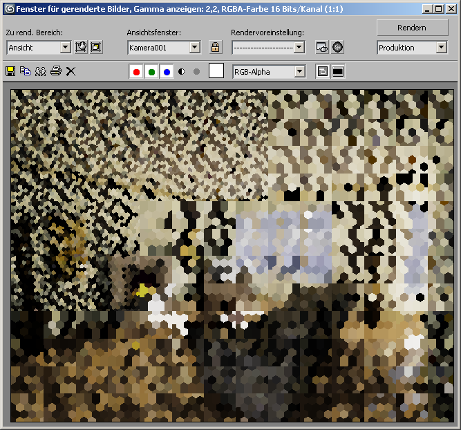

Verwenden Sie die mentalray_max.ini -Datei zum Deaktivieren oder Aktivieren der Anzeige von Final Gather-Daten beim Rendern eines Bilds mit dem mental ray-Renderer.
Wenn diese Option aktiviert ist, zeigt das Fenster für gerenderte Frames ein grobes Bild der Final Gather-Punkte als die Punkte an, die berechnet werden. Hierbei handelt es sich um eine visuelle Darstellung der aktuellen bearbeiteten Final Gather-Lösung.
Visuelle Darstellung der aktuellen Final Gather-Berechnung
Wenn diese Option deaktiviert ist, überschreibt ein endgültiges Rendering direkt das vorherige im Fenster für gerenderte Bilder.
