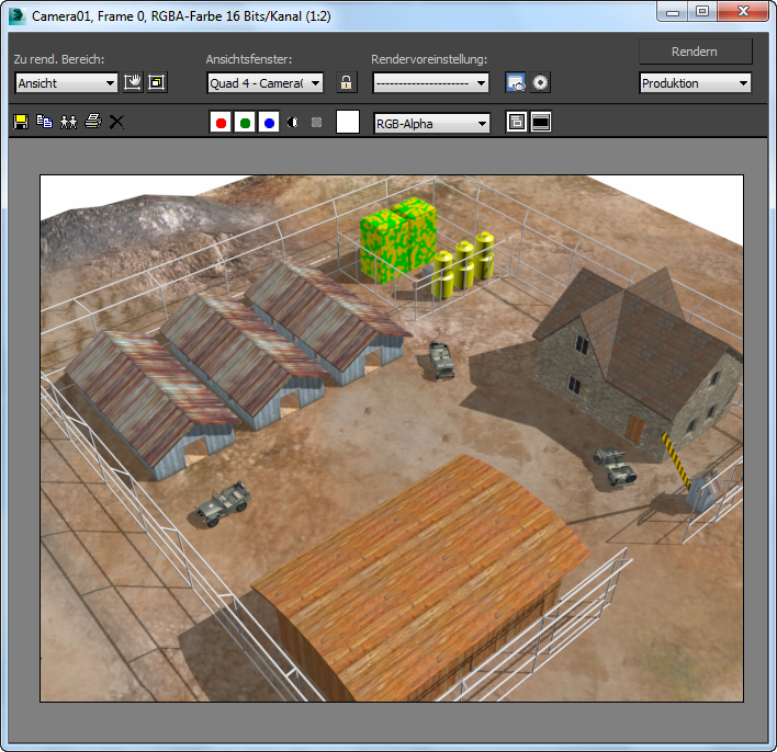

Fenster für gerenderte Frames anzeigen
Im Fenster mit gerendertem Bild wird die Renderausgabe angezeigt.
Dieses Fenster enthält Steuerelemente für die folgenden Aufgaben:
Wenn Sie im Menü "Rendern" den Befehl "Bilddatei anzeigen" wählen, zeigt 3ds Max Standbilder und Bildsequenzen in einer Version des Fensters für gerenderte Frames mit eingeschränkten Funktionen an. Wenn Sie Bilddateien mit sequenzieller Nummerierung oder Bilder in einer IFL-Datei ansehen, werden in diesem Fenster Navigationspfeile angezeigt, mit denen Sie schrittweise durch die Bilder schalten können.
Die Titelleiste "Fenster für gerenderte Frames"
Die Titelleiste im Fenster für gerenderte Frames enthält die folgenden Informationen:
Das Fenster für gerenderte Frames
Rendersteuerung
Diese Steuerungen bieten Zugriff auf Rendereinstellungen wie beispielsweise Voreinstellungen, das zu rendernde Ansichtsfenster und den Renderbefehl. Sie können die Anzeige dieser Steuerungen ein- und ausblenden, indem Sie rechts im Werkzeugkasten des Fensters für gerenderte Frames auf die Schaltfläche "UI ein-/ausschalten" klicken.

Werkzeugkasten
Bild speichern
Mit dieser Option können Sie das im Fenster mit gerendertem Bild angezeigte gerenderte Bild speichern.
Bild kopieren
Platziert eine exakte Kopie des sichtbaren Teils des gerenderten Bilds in der Windows-Zwischenablage, sodass sie in ein Zeichenprogramm oder eine Bitmap-Bearbeitungssoftware eingefügt werden kann. Das Bild wird stets wie angezeigt kopiert. Wenn zum Beispiel die Schaltfläche "Monochrom" aktiviert ist, bestehen die kopierten Daten aus einem 8-Bit-Graustufenbitmap.
